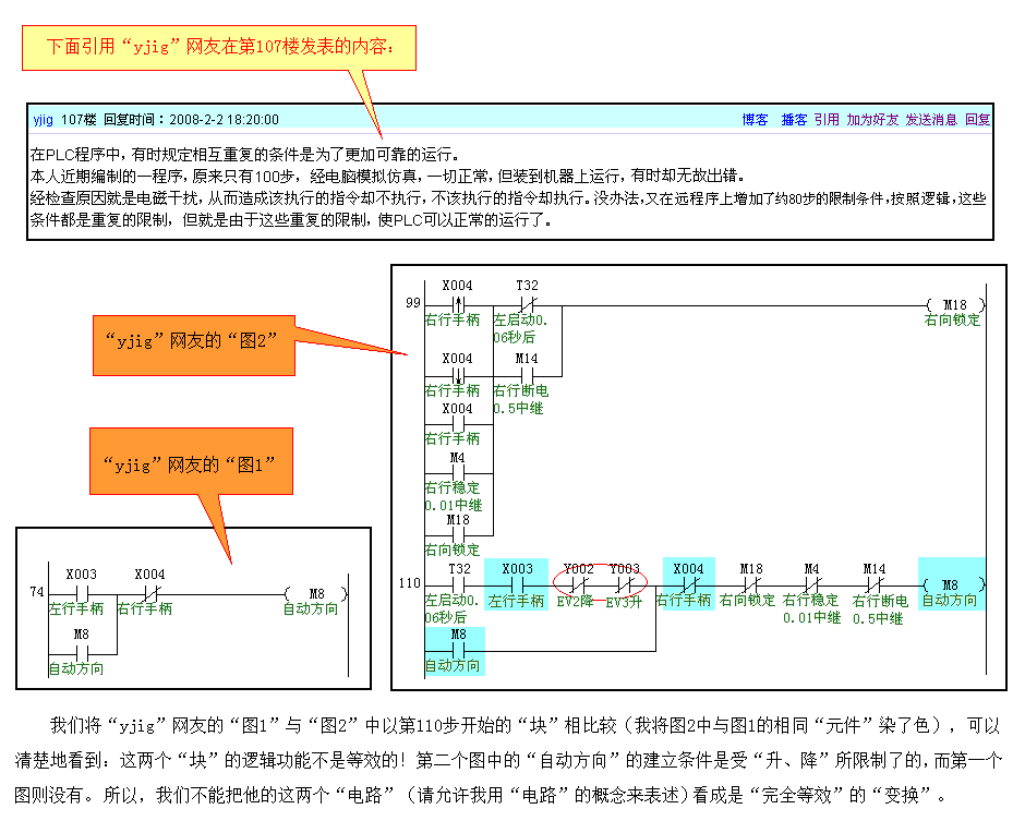

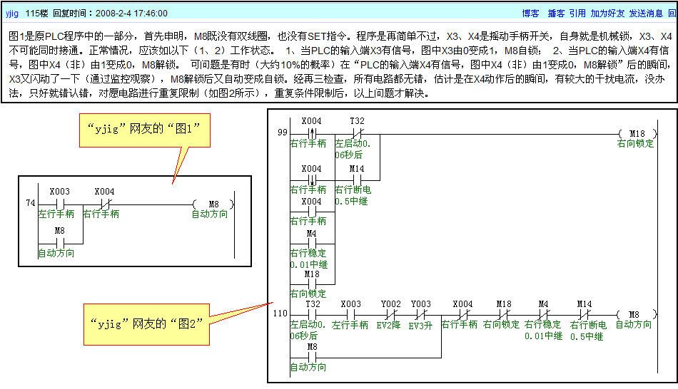

引用yjig 的回复内容:
(yjig网友的原图比较松散,我将原图做了些技术处理,使它变得比较紧凑便于浏览。但也完全保持了原图的实质内容。yjid网友的两个图的编号与我的图1、图2重叠了,为了不致发生误解,我用了特别的注解来加以区别。)

[温馨提示阅读本帖子的网友:如果您看不全这个帖子的整体全貌,就请点击《宽版帖子原貌》]
yjig网友提出的观点虽然与我的观点不同,但是,他是以平等的心态来与我交流的,所以我很感谢他!

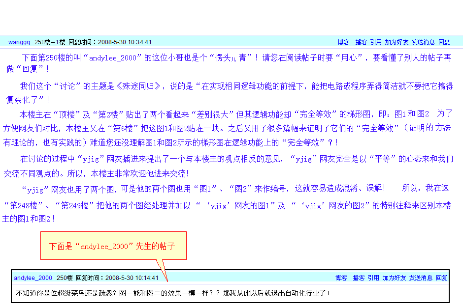

andylee_2000
  • 帖子:0帖 | 31回
  • 历史总积分:73
  • 注册:2008年5月26日
发表于:2008-05-30 10:14:41
249楼
不知道你是位超级菜鸟还是疏忽?图一能和图二的效果一模一样??那我从此以后就退出自动化行业了!

  《殊途同归》主题下的回帖篇幅已达6页。由于本人回帖的“数据量”大,因而编辑起来速度太慢,很不方便!现今重新开一个帖子来兑现我曾经的一些“承诺”。
  如果有网友要回复有关这个主题的内容,请贴到《<殊途同归>之续篇》http://www.gongkong.com/Forum/ForumTopic.aspx?Id=2008061014063000001下面去。
