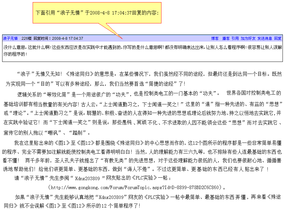

[温馨提示阅读本帖子的网友:如果您看不全这个帖子的整体全貌,就请点击《宽版帖子原貌》]
浪子无情先生参阅dnx203809网友的《PLC实验》http://www.gongkong.com/Forum/ForumTopic.aspx?Id=D-8899-878BD2C6C860

225楼
没什么意思,这就什么啊!这些东西应该是在实践中才能遇到的,你写的是什么意思啊?都没有明确表达出来,让别人怎么看程序啊!很容易让别人误解你的程序的!

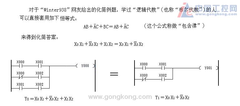

这个贴子沉浮几年,生命力顽强啊!凑个热闹贴张图,当作复习好了.
Y0和Y1等效,是从教科书上抄下来的,往LZ的图上套用一下很快就可以化简出LZ的结果,LZ花太多的力气和一些人做无谓的争执,建议把精力放在核心问题上,相互攻击没有任何意义.

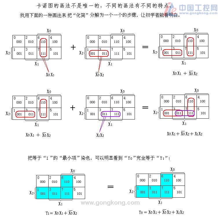

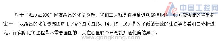

对于“winter930”网友贴出来的教科书中的“等效问题”一例,我们可以相互交流一下。
我们工人是这样分析的:(下面我采用图文并茂的方式来和大家交流)

若“X0”为“1”,则“X0•X1”这条支路为“ON”:

若“X0”为“0”,则“(/X0)•X2”这条支路为“ON”:

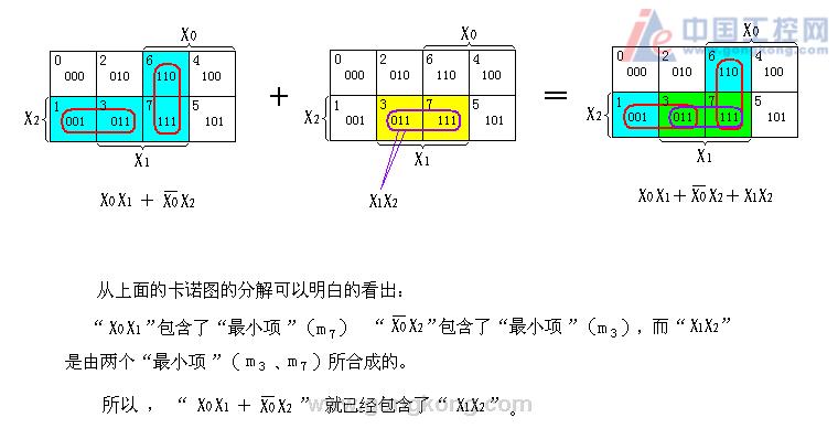

综合(图14)、(图15)两种情况即可得出:
当“X1”与“X2”同时都为“1”时,无论“X0”的取值如何,函数“Y0”总是等于“1”的。
即:“(X0•X1)+[(/X0)•X2 ]”已经涵盖了“X1•X2”的逻辑功能!

X0X1+(/X0)X2+X1X2
=X0X1+(/X0)X2+X1X2(X0+(/X0))
=X0X1+(/X0)X2+X1X2X0+X1X2(/X0)
=X0X1+X1X2X0+(/X0)X2+X1X2(/X0)
=X0X1+(/X0)X2

欢迎网友们踊跃参与!等效化简的方法不是唯一的,希望大家举出各种不同的解法来。

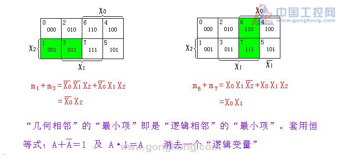

NO:239
当变量较少的情况下化简逻辑函数用卡诺图比较直观也比较方便。
