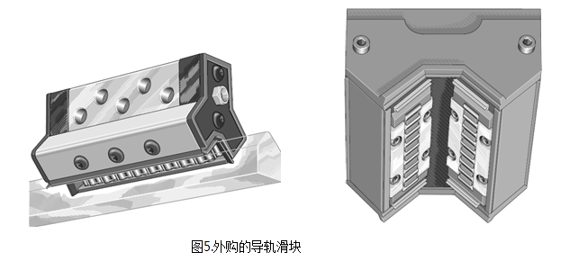

【方案一 】:采用如图5所示的滑动块,用其直接代替V形导轨,用于夹持滑块,既能保证滚动体得到充分润滑,又能使滚动体循环,防止滚动体滑出导轨。

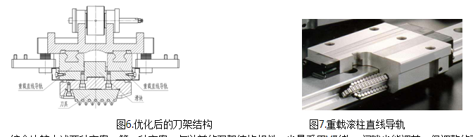

【方案二】:将使用重载直线导轨,代替V形导轨采用两根直线导轨代替V形导轨,可有效解决滚动体循环的问题,也可以模块化。形成图6所示的结构。可能出现的问题:滚动体还是会磨损,磨损了也无法调整间隙,需要定期更换。
综合比较上述两种方案,第一种方案,与以前的刀架结构相似,也是采用V形轨,间隙也能调节,但调整的预载多少不好控制,而且滚动体滑块体积较大,较占用空间。第二种方案,采用的就是标准的重载直线导轨,模块化设计,不需要调节,而且采购更换较方便,比较符合客户的需求。
通过TRIZ原理分析找出刀架易损坏的原因,建立系统的技术矛盾,并转化成TRIZ的标准问题,利用查询矛盾矩阵,优先运用预先作用原理,得到了两种方案,比较两种方案的优缺点,最后得到了理想的方案。
