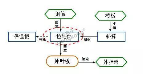

TRIZ理论获得了越来越多人的认可,并且已经为很多知名企业带来了重大的经济效益。通过TRIZ理论的分析可以快速发现设计中存在的矛盾的本质,然后利用TRIZ理论提供的工具,得到合理的解决问题的方法。利用TRIZ理论解决问题,打破了现有的思维定势,激发创新思维,往往在其他领域中求得解决本领域中矛盾冲突问题的方法。
本文通过TRIZ理论对装配整体式建筑预制构件外墙模板(PCF板)的支撑连接装置进行功能分析,并应用工具导出解决方案:
第一步,总结提炼当前技术系统存在的问题
目前支撑连接主要存在以下两个问题:
①连接件的传热系数远远大于混凝土,将在此处形成热桥,降低外墙保温性能,甚至结露影响室内装修;
②连接件露出现浇内叶板部分,需要后期切割、打磨处理,增加材料和人工消耗。
第二步,功能分析
①建立功能模型图
②在建立的功能模型图中选择目标问题如下:
1)连接件开孔破坏模板;
2)连接件穿越保温层,自身传热系数高,降低保温性能;
3)拉结件固定外叶板不足
第三步,利用“裁剪工具”对功能模型进行裁剪
第四步,得出解决方案
按照功能裁剪过程,得到解决方案如下:
①“删除”连接件,使斜撑的固定于拉结件上;
②通过改进拉结件,原来的连接功能通过拉结件实现。
解决方案:
研制一种可以代替支撑连接件的不锈钢保温拉结件,该装置具有常规保温拉结件低传热系数和抗剪变形能力,材料选用304不锈钢,传热系数是普通碳素钢的三分之一左右,装置两端与内外叶板有穿孔钢筋锚固连接构造,符合非组合式三明治墙板设计理念。
该装置面向现浇层的一端设有螺栓连接构造,临时固定时,用特殊扳手拧动螺丝即可实现与斜支撑的连接,拆装方便。
该装置采用隐藏式螺栓连接节点,拆除后在内侧墙上留有孔洞,微膨胀混凝土封堵后,表面基本与两侧混凝土无异,后期装修不留隐患。
