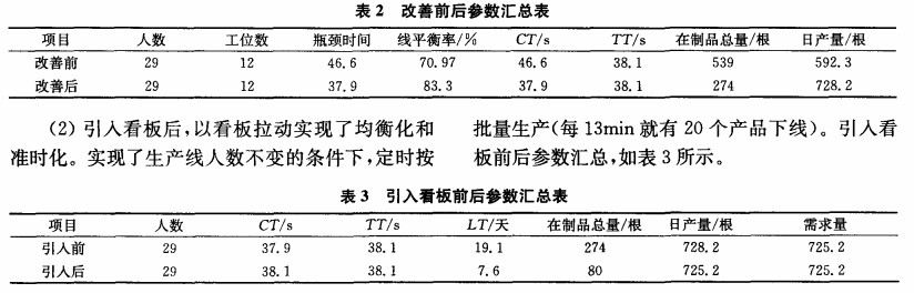

(1)生产线平衡改善后,在仅调整工位操作工序的情况下,降低了循环时间,提高了产量并且满足了现有周生产任务。改善前后参数汇总,如表2所示。
(2)引入看板后,以看板拉动实现了均衡化和准时化。实现了生产线人数不变的条件下,定时按批量生产(每13min就有20个产品下线)。引入看板前后参数汇总,如表3所示。
综上所述,通过两次改善方案该生产线已经在人数不变的条件下达到所需的产量。为了进一步消除浪费、节约成本,该生产线需要在以下方面进行改善:在产量不变的条件下,减少劳动力;提高劳动生产率等等。
