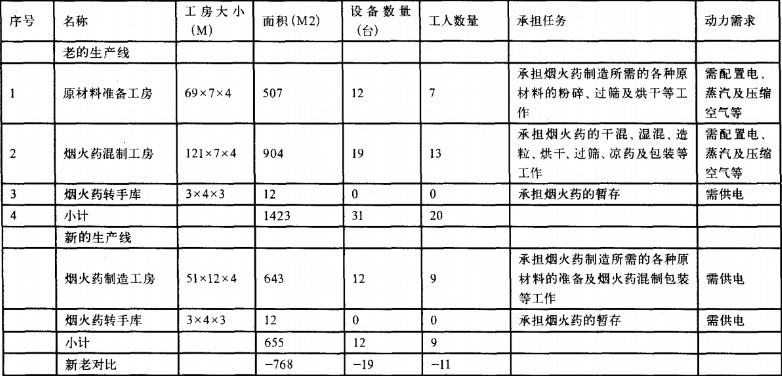

应用精益生产对烟火制造生产线改造后,通过简化生产工序,缩短物流,整合形成新的烟火制造工房,大大降低了工房大小、占地面积,达到节约成本的目的。通过降低工房存药最,采用新的安全设备,减少了工房从业人员,提高了生产线的本质安全度;通过改变设备能需要求,实现能源集约化生产。
主要数据及情况见下表。

生产工艺
3、整合工房组成,减少工房大小,节约投资
由于烟火用的原材料必须符合有关原料质量标准,并且有产品合格证,进厂后应通过化验和工艺鉴定后,方可使用,以充分保证烟火乃至产品制作的质量和安全。所以原材料准备部分需配置必要的化验和分析设备,烟火混制部分则采用新的沸腾造粒技术,简化生产工序,缩短物流,将原材料准备和烟火混制两部分按照有关规范要求进行整合布置形成新的烟火制造工房,从而达到降低了工房大小、占地面积和节约投资的目的。
