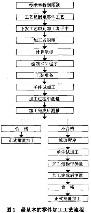

例如:最基本的零件加工工艺流程,如图1所示多年来,按照此流程运行,技术室工艺员制定工艺后,图纸下发到操作者手中,由操作者开始看图、计算、编程、工装准备、单件加工,从图纸工艺到单件加工合格,往往需要2-3天,而由于不同员工的素质和能力参差不齐,在识图和编程过程中,所用时间及程序准确率差异较大,从图纸到加工完成最多时会相差3-4天.在此期间,就出现了后续一连串不良状况:后工序人员等待、设备等待、物料等待、下游供应缺件、装配等待、成品不能按时交货等等,其中设备等待还存在着能耗浪费,因为多数时候操作者在做准备工作时并没有关停设备.因此,造成加工周期长的主要原因就是,加工流程中的各种等待浪费,甚至能耗的浪费.
零件加工流程
