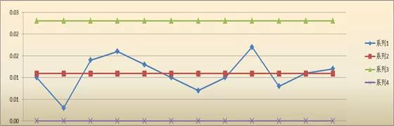

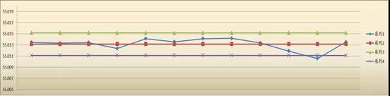

收集现场数据,做控制图如下:
X-CHART
R-CHART
分析控制图可知,生产过程中存在异常因素。
均值图不仅有超出点,均值还在递减,有导致尺寸减少的因素一直影响生产加工;极差图显示已有两点超出控制上限,且有明显的周期。

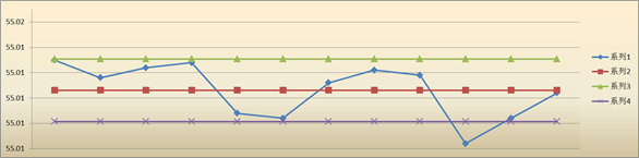

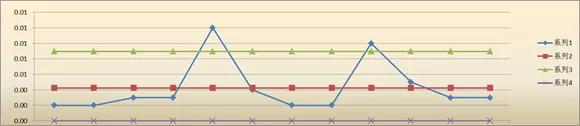

经调查实际加工情况,此工序内有两台设备同时加工,因考虑现场测量方便,取样测量位置安排在后工序,故而测量的是两台设备生产后混在一起的产品,按机台分开重新收集数据发现,一台(a设备)CPK为0.76;另一机台(b设备)连续取样计算CPK为1.66,现场检查分析时发现,a设备有两个夹具进行加工,其中一个装夹装置磨损严重,产品夹持后有晃动,加工的工件尺寸波动较大,维修工装后重新取样(如下图所示),还是不稳定,控制图仍存在异常,但追溯生产过程各记录,未找到具体原因,决定a设备暂时停机待查,不再生产。
X-CHART
R-CHART

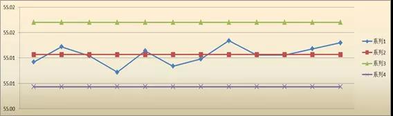

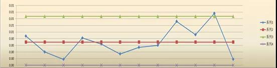

在b设备生产的产品中取样做控制图,具体如下,虽有一定周期,但评价整体应能接受。还好,还好……
X-CHART
R-CHART
小王和小李已初步完成了控制图的分析阶段,可以延长控制限交给生产现场监控了。当然a设备的分析改进还在继续中。
