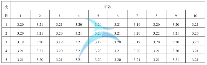

测量系统评价的前提是对稳定性的评价。选取一个在公差中间的零件作为基准件进行稳定的验证。为了真实的反映测量系统的性能,每次测量时,将该基准件标识好,与其它生产零件一同放入机器进行测量,测量完成后取出完成一个测量过程。整个测量以一个班次为周期,每班测量 5 次,总共测量10 个班次,收集测量数据见表1:
稳定性验证测量数据表
表 1

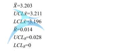

每组样本的数据为 n=5,查表 D4 =2.114,D3 =0,A2 =0.577,根据下面的公式得到均值和均值上下限值,以及极差均值和极差上下限值。

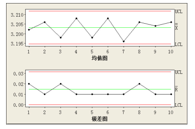

根据表1的结果绘制均值-极差图,如图2所示。均值中的样本值呈随机分布,所有样本点都落在上下控制线范围内,靠近中值排布。极差图样本分布非常靠近中值,波动较小,都处于可接受范围,所以认为该测量系统稳定性满足要求。
 均值- 极差图
 图 2

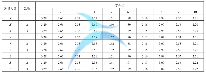

选取 10 个在公差[0,4]范围内的零件,由 3 个测量人员随机对每个零件进行 3 次测量,最终得到表 2 中的测量数据。
测量数据
表 2
