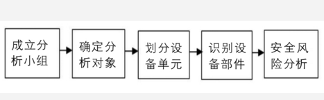

1、成立FMEA分析小组
分析小组成员包括设备管理的技术人员,安全管理人员,现场操作人员,安全专家,FMEA分析技术人员等。一线员工和安全专家的经验决定了辨识结果的准确性和全面性。
FMEA技术人员负责向小组成员介绍FMEA流程和方法,组织小组成员进行设备设施危险源辨识工作,并对分析结果进行整理。
收集基础资料:设备设施说明书,相关设备设施标准,企业及行业事故案例,安全评价报告,安全管理制度,安全操作规程等。
FMEA手册之FMEA的策略,策划和执行-基本结构篇
2、确定分析对象
现场一线员工带领FMEA技术人员现场查看分析对象,选择合适的危险源辨识方法,并共同确定分析对象。
3、划分设备单元
将整个生产设备按功能部分、子功能部分、功能部件逐级划分,这样提高了分析的准确性和全面性。
4、识别设备部件
通过设备说明书及现场人员简单介绍,对设备部件的功能做初步了解。
5、安全风险分析
分析出设备部件出现故障后可能导致的风险,以及导致设备故障的原因因素,然后制定出相应的控制措施,由相关专家及有经验的人员对辨识结果进行评价,最后由FMEA分析人员对辨识结果进行整理。导致设备出现故障的直接因素是物的不安全状态和人的不安全行为;企业的管理因素是导致物的不安全状态和人的不安全行为的间接原因
FMEA分析流程图
