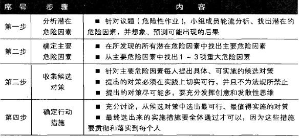

精益小组进行KYT危险预知训练讨论分析的四步法。选择完会议议题之后,就要开会进行讨论.KYT危险预知训练会议讨论一般分为四个步骤:分析潜在危险因素、确定主要危险原因、收集候选对策、确定行动措施,如下表所示.
KYT危险预知训练四步骤
讨论会议结束后,要将危险因素的分析与对策整理成KYT分析表.参与讨论的全体组员手工签名.
