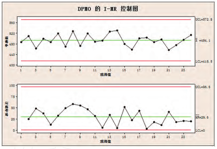

①根据因子的最优设置试验3个班次,每隔1小时取样1次,记录焊点DPMO数据厂并用控制图进行分析绘制统计数据表。
②运用 Minitab 软件对数据进行控制图 (I-MR) 分析如图:
I-MR 控制图
由图 1 可知控制图统计结果表示,均值和极差都在在控制线范围内,因此生产过程稳定受控,生产过程虽有波动 但是仍处于受控状态。
