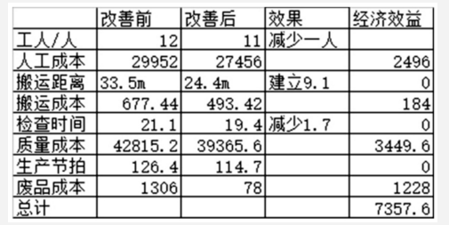

成本降低不仅能有效地减少工厂在生产过程中的投入,使公司能以较低的价格获得利润。对比改善前后的数据:从工人成本、搬运成本、故障成本等,如表3所示。
成本节省表
