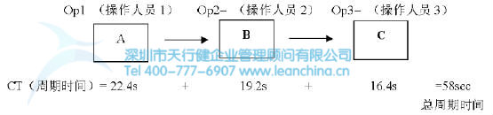

3、将操作人员的周期时间相加得到总的周期时间。
例子:
操作人员1:周期时间=22.4秒
操作人员2:周期时间=19.2秒
操作人员3:周期时间=16.4秒

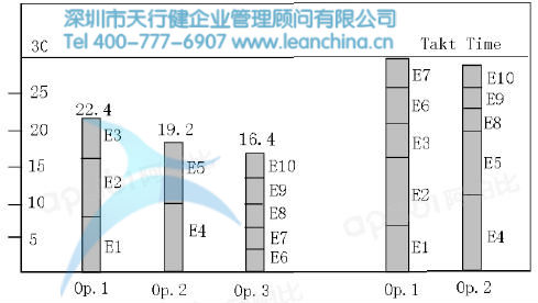

4、制作一个适合当前情形的最佳生产操作人员平衡图表。
为了建立一个适合当前情形的最佳生产操作人员平衡图,需要回顾从所有周期时间工作表内归纳整理的信息,包括所有周期时间和每个操作所需操作人员数量。

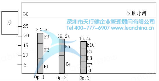

5、确定理想的操作人员数。
当前情形的操作人员平衡表:
精益生产-作业平衡表
操作人员数目可以用总的周期时间除以节拍时间。
6、创建一个最佳操作人员平衡图表,均衡分配工作任务。
创建一个预设情形下的最佳操作人员平衡图表,均衡分配工作任务。最后,还需要决定,在新的操作人员数目的情况下,如何进行生产,并建立计划情形下的最佳操作人员平衡图表,以实现新的计划。
例子:
如果你实际只需要配置1.93个操作人员来完成生产,这意味着有一个人在这里是不需要的。这个数字同时展示了改进的机会——消灭生产线上所有的浪费,仅仅保留2名操作人员(第三个操作人员可以用在精益价值流的其他环节)。
操作人员平衡表——目前情形和理想的情形:
精益生产-作业平衡表
如上图理想情形下的操作人员平衡图表,一个渐进的精益生产流程可以解决这个问题,即将操作工3的工作吸收合并到操作工1和2中。当然还有其他的解决方法。理想的状态就是让每个操作人员都按照节拍时间工作。
