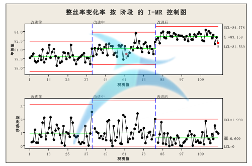

五、控制阶段
根据数据表和正态性检验,绘制了分阶段控制图。
分阶段控制图
从图 2 中可见,改进前、改进中和改进后,整丝率变化率逐渐提高,且波动减小。
运用精益六西格玛管理模式的方法逐步展开,寻求影响整丝率变化率的原因,通过运用精益管理工具,对影响烟丝抗破碎性能的原因进行查找分析、改进和控制,确认了影响烟丝抗破碎性能的关键原因,围绕增加抗破碎性对生产工序设备进行了全面剖析和研究,从而找到问题的症结主要切丝机水分控制不稳定、切丝机宽度控制不稳定、HT 蒸汽压力与烟丝干燥工序热风温度和筒壁温度不匹配等,并安排改进,分组进行试验,有序开展改进工作,提高烟丝抗破碎性能,降低烟叶消耗,提高卷烟质量。
