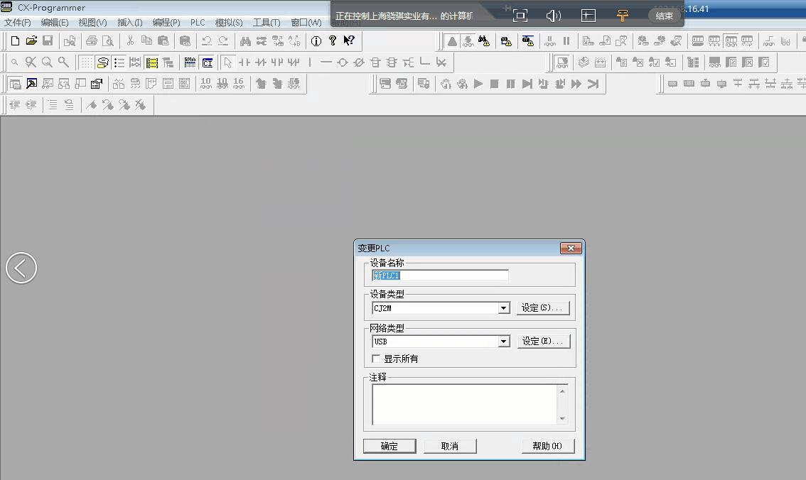

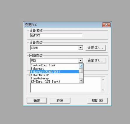

5、 打开 PLC 编程软件,点击文件选择新建,弹出新建框,根据使用的 PLC 型号选择正 确的类型,网络类型选择:EthernetFINS/TCP,然后点击显示所有前面的空白框。
新建plc
plc设置
plc设置
 plc设置

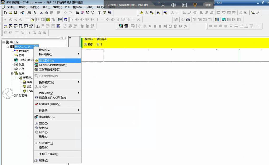

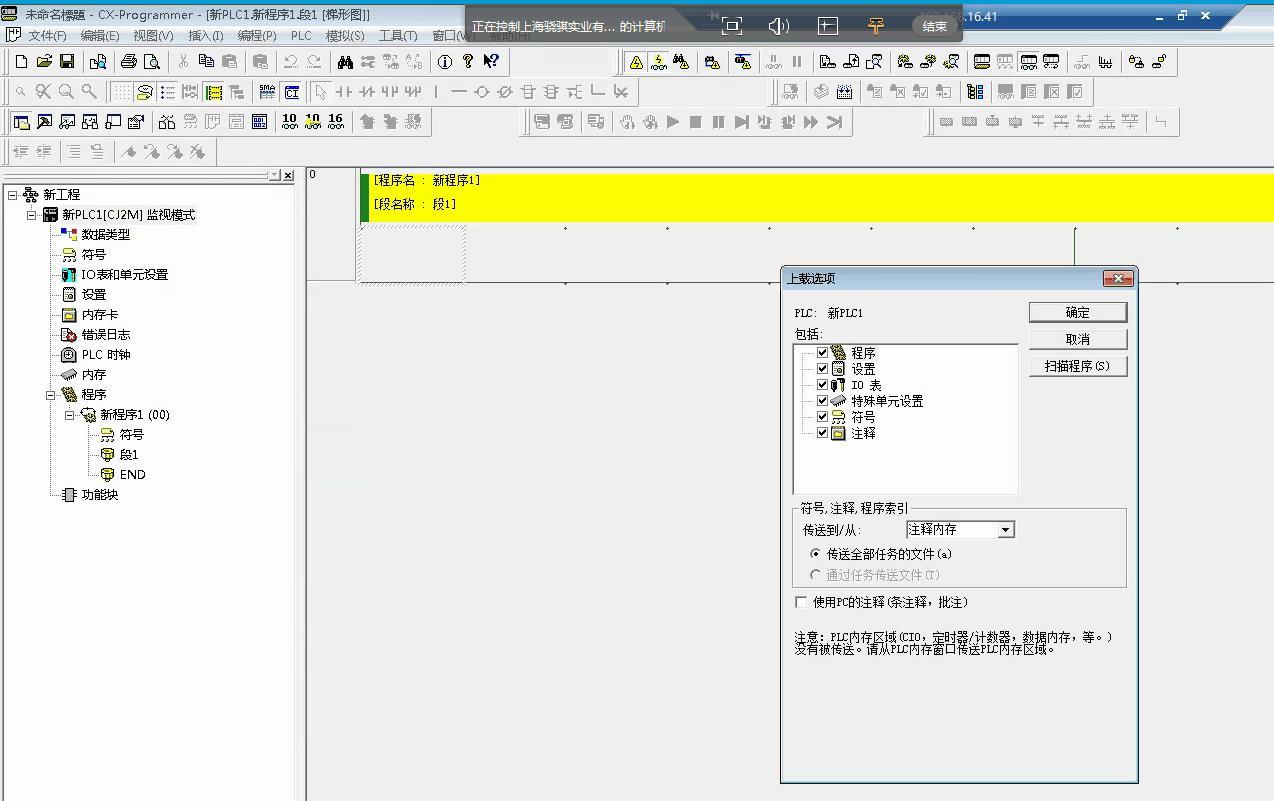

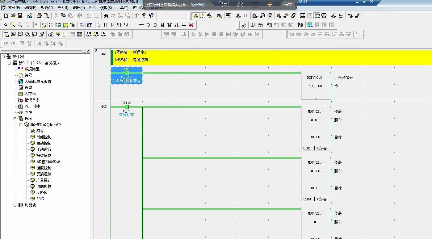

 7、点击确定后,则新建完成,出现如下图连接页面,点击新建plc监视模式,再选  在线工作此时plc已经远程通讯连接上。
 新plc

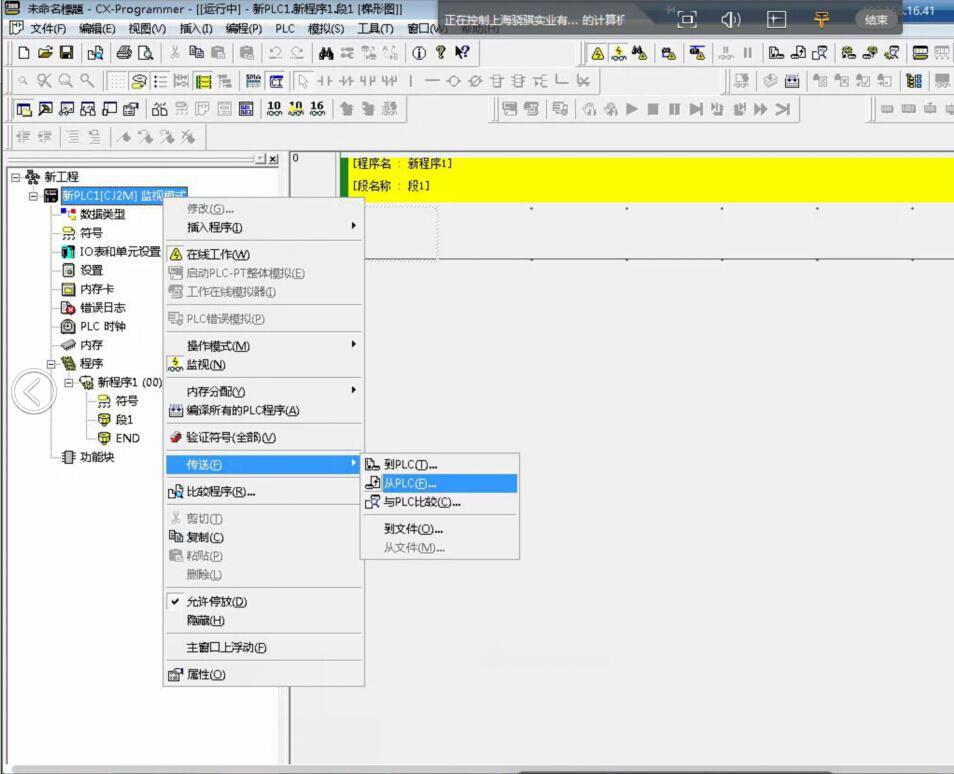

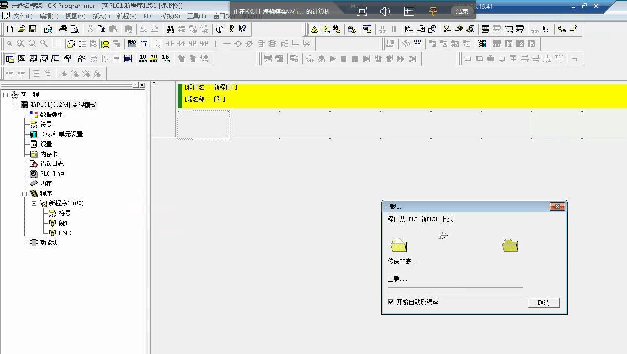

8、如果需要下载程序,在监控模式下,选择“传送”,再选择“从plc”此时弹出上载     选项框,选择要上载的内容,然后点击右边的“确定”按钮,会弹出上载框页面,此时只需要等待上载完成就可以了。
plc传送

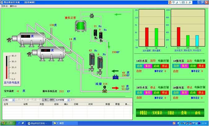

远程组态
远程组态画面
