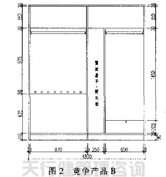

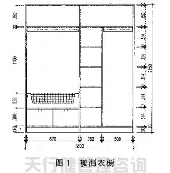

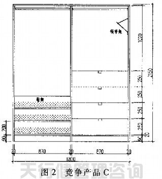

图1表示的是当前被测的衣橱,图2表示的是与之相比较的三个竞争对手的衣橱根据衣橱内部配置的尺寸,计算出被测衣橱与竞争衣橱的各项性能参数.
