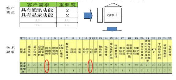

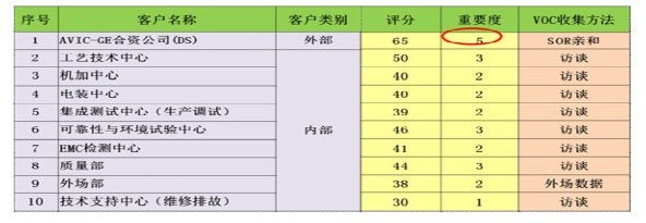

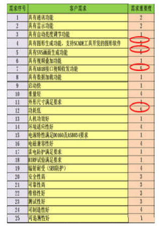

下游顾客(如工艺、试验等)提出的产品应符合可制造性等需求,还要符合来自通用标准或约束的要求,为此顾客主要划分为合资公司、工艺技术中心等 10 个部分(见图 1).为有效区分不同顾客的优先级,六西格玛设计项目采用 1~5 分对顾客进行重要度评估.为有效区分不同顾客需求的优先满足程度,本项目首先利用卡诺模型对各需求进行分析,用基本需求、一元需求和魅力型需求进行区分.六西格玛设计项目采用 1~5 分对每个需求进行重要度评分,并同时考虑顾客的重要度,最终生成需求树(见图2).这些需求将作为下个阶段工作的输入,成为功能架构和物理架构设计的准则.将每条顾客需求进行量化得到技术要求,利用质量功能展开顾客需求与技术要求之间的相关关系,进而识别重要技术要求(如图 3 所示).
