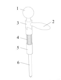

举例:骨科手钻
假设现在有一款下图所示医用手钻,有第一手柄1、第二手柄2、棘轮传动部3、弹簧4、弹簧座5、钻头6,往复旋转第二手柄2,通过棘轮传动部3使钻头6单向钻进。现在,对这个手钻进行专利挖掘。
我们随意选取6个数:3、6、11、17、29、34,使用相应的发明原理对这个骨科手钻进行如下改进:

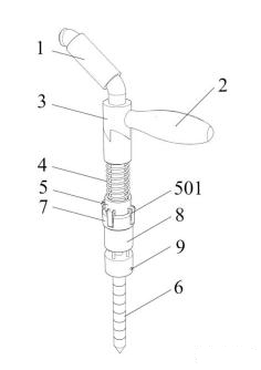

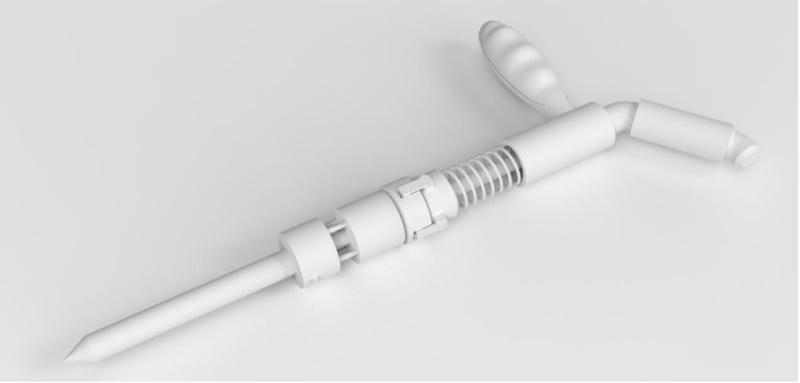

现在,我们通过这6个发明原理,得到了6个改进方案。接下来我们把上面的方案汇总成一个方案,就是下面的样子:在原有基础上,改进了第一手柄1的形状和方向;改进了第二手柄2的形状;在弹簧座5上设置了用于固定配重7的卡扣501;在钻头6根部设置了气缸8;钻杆6根部通过销孔与气缸活动部可拆卸连接;钻杆6为多节设置。
这样,用了几个发明原理,就在初始方案的基础上丰满了许多,如果进一步尝试其他发明原理,还可以获得更多的改进方案。
