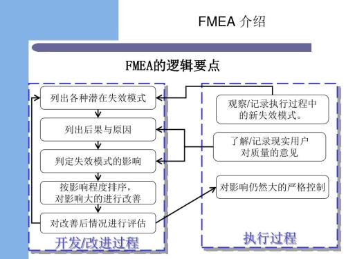

FMEA失效模式及效应分析之FMEA何时完成(图1)
探测措施DC是在失效之后探测失效的手段。如果探测措施做得好,可以及时的探测到失效起因FC或失效模式FM,也就是不传递不良品。
例如防疫新冠病毒的措施:设置测量体温的站点、通过咽拭子来检测等,这些措施可以增强新冠病毒的探测度D。
