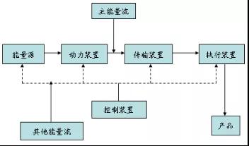

01、正确理解能量传递法则
技术系统实现其基本功能的必要条件之一是:能量能够从能量源流向技术系统的所有元件,如图所示。
如果某个元件接收不到能量,它就不能产生效用,就会影响到整个技术系统功能的有效执行。
另外,技术系统的进化应该沿着使能量流动路径缩短的方向发展,以减少能量损失。

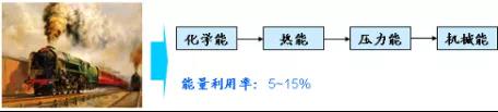

【案例】:
由能量形式的转换看火车的发展。
(a) 蒸汽机车
(b) 内燃机车
(c) 电力机车
由此可见,系统能量传递中,应尽量减少能量形式的转换,从而可显著的提高能量的利用率。
