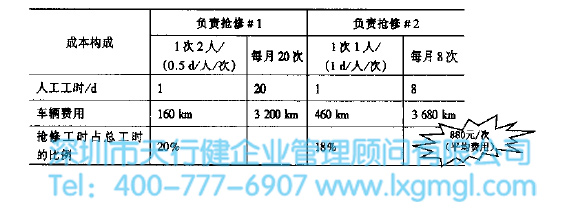

1、抢修成本的构成(表1)
2、选择项目的意义
①提高客户的满意度;
②减少客户服务维修费用;
③使客户的人力资源转移到客户服务的较高层次上;
④随着租赁贮气罐的增加,公司的业务量也相应增加,客户服务人员工作效率的提高更加迫切。

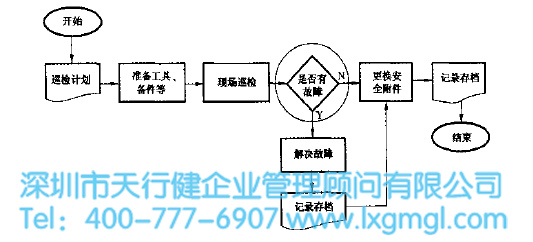

二、测量阶段
1、巡检流程(图2)

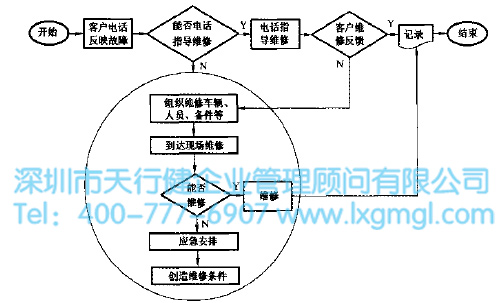

2、客户报修流程(图3)

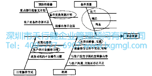

1、抢修的因果分析(图4)

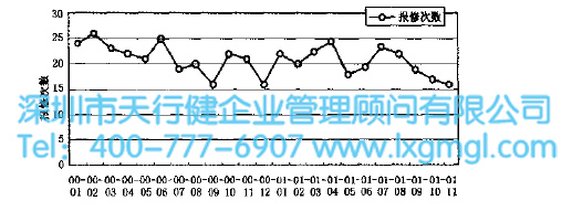

2、抢修原因的量化分析
为进一步探询抢修的原因,我们对近年抢修记录数据进行了分析,主要工作如下:
①分析抢修与发生时间之间的关系(图5);

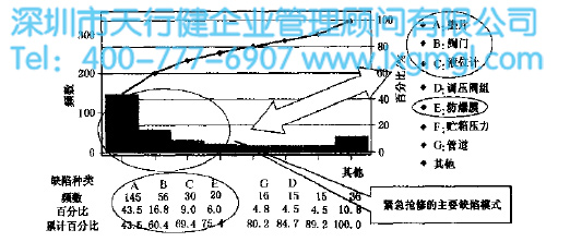

②分析抢修与缺陷之间的关系(图6)。
分析抢修与缺陷之间的关系
3、量化分析的结论
①抢修与发生时间没有明显的关联;

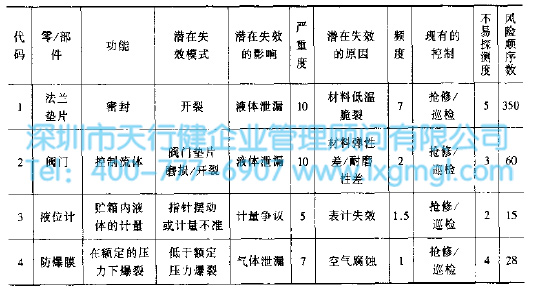

②抢修与发生零部件的缺陷类型有明显的关系,其中:垫片失效、阀门失效、液位计失效、防爆膜失效占据了主要地位,为此就这些零部件进一步做了FMEA分析,以期找出主要薄弱环节。
4、主要零/部件的FMEA分析(表7)
主要零/部件的FMEA分析
四、改进阶段

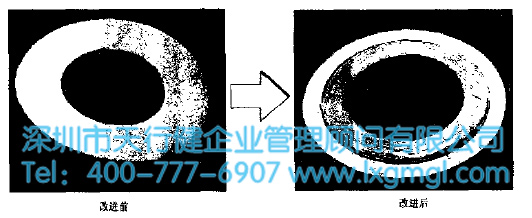

1、垫片的改进(图8)
①针对垫片容易开裂的失效模式,选用了不易开裂的不锈钢缠绕式垫片,实践证明:效果显著;
②法兰垫片改进后的风险系数由原先的350(见FMEA分析表)降至20。

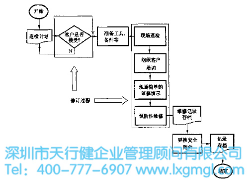

3、制定新的巡检流程(图9)
