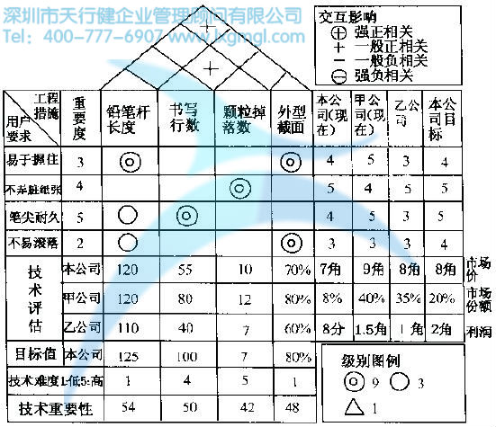

天行健管理咨询公司将以上信息转化为质量屋如下:
铅笔的质量要求质量屋
qfd培训结果分析:
1、从技术评估栏中,我们可看到该公司与其主要竞争对手的差别,目标值一栏是该公司对将要开发的新铅笔品种所提出的技术规格指标。
2、铅笔的功能要求与质量要求是相关的,根据相关程度可分为强相关、一般相关、不相关。在质量屋图中用“◎、○、△”符号表示相关性由强至弱的过程。重要度一栏表明了用户所提出的功能要求的重要程度。用5分制给予评定。从评定结果可知,笔尖持久性最为重要,不弄脏纸属其次,易于握住占3分,不易滚落排最后。
3、表的右上半部分,是用户对该公司及甲、乙两家公司所生产的铅笔按对其功能的满意度所作的评价。也是用5分制评定,最后一列是该公司欲在新产品上赢得客户满意程度的目标值。
4、从技术难度上看,减少颗粒掉落数最难,提高书写行数在其次。控制铅笔长度和形状则较容易实现。
5、根据功能对客户的重要程度和功能要求与质量要求的相关性,对工程措施的技术重要性打出分数,写在表左下栏中。
从公司所制定的目标来看,为达到不弄脏纸面和笔尖持久性都是5分,公司从改进铅芯质量着手,成立跨功能小组去研究铅芯的配方。通过运行四个阶段的QFD,找到了一种新的黏合剂及其他一些改善措施,最终达到了市场及利润率目标。
