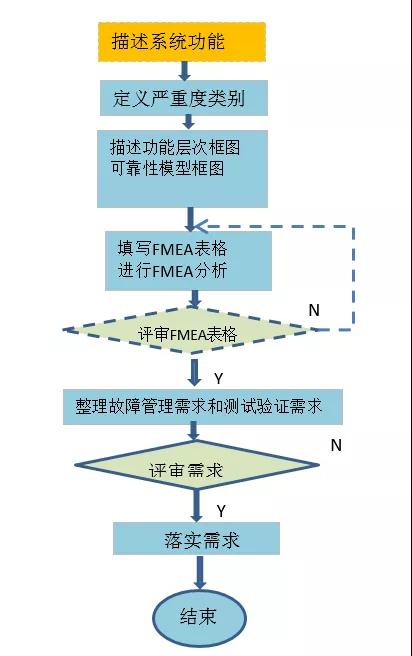

进行FEMA时,需要对严重度、探测度和频度,按照对应标准打分,三者乘积即为总得分RPN(风险优先度),分数越高可能风险越大,而且严重度为9和10的必须有改善措施.
FMEA的基本步骤
在进行FMEA时有三种基本情形,每一种都有其不同的范围或关注焦点:
情形1:新设计,新技术或新过程.FMEA的范围是全部设计,技术或过程.对于情形1,我们从最原始的设计方案开始便要将安全视为重中之重,有意识地规避风险.其次在使用的过程中,需反复验证,充分考虑人机互动部分,进一步确保安全.对于可能严重影响人身安全的操作或是行为,一定要从设备从过程上根本性规避,而非依赖加强培训或是人的主动性.
情形2:对现有设计或过程的修改.FMEA的范围应集中于对设计或过程的修改,修改可能产生的交互影响以及现场和历史情况.对于安全而言,我们重点关注原有风险,以及改动本身对安全带来的具体影响和潜在风险.
情形3:将现有设计或过程用于新的环境,场所或应用.FMEA的范围是新环境或场所对现有设计或过程的影响.对于情形3,优先比较新老环境,场所或应用之间的异同,有针对性地分解和剖析其结构和过程,为进一步开展安全工作做好铺垫.
以上三种情形为FMEA进行时常见的情形,对于安全相关问题的分析,我们同样可以采用工作分解法加以分解.
