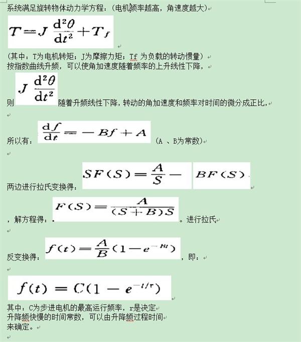

公式来源很简单,就是一个步进电机的脉冲频率与角速度的对应关系。
大家科班出生的,看看解的对不对?

贴上去的??????????????
