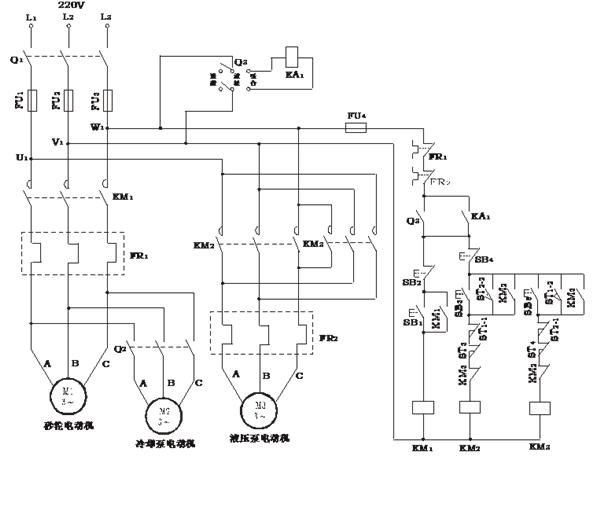

二、 M7130平面磨床的电气控制线路
  一、实验目的
   1、通过对M7130平面磨床的电气控制线路的实际接线和操作,初步掌握另一种工厂机床磨床的基本工作原理。
   2、熟悉掌握平面磨床一些独特的控制线路。
  二、选用组件
      1、实验设备
序 号   型   号   名           称   数 量
1   DJ16   三相鼠笼异步电动机(△/220V)   1件
2   DJ24   三相鼠笼异步电动机(△/220V)   1件
3   DJ17   三相线绕式电动机(Y/220V)   1件
4   D51   波形测试及开关板   1件
5   D61   继电接触控制挂箱(一)   1件
6   D62   继电接触控制挂箱(二)   1件
7   D63   继电接触控制挂箱(三)   1件
   2、屏上挂件排列顺序
     D63、D62、D61、D51
  三、实验方法
   1、调节三相可调输出线电压220V,按下“关”按钮,按图8-22接线。
图中FR1、SB1、SB2、SB3、KM1、KM2、KM3、选用D61挂件,FR2、KA1、Q1、Q2、SB4、ST1、ST2、ST3、ST4选用D63挂件, Q3选用D51挂件,电机M1选用DJ16(Δ/220V),M2选用DJ24(Δ/220V),M3选用DJ17(Y/220V)。接线完毕检查无误后,按以下步骤操作:
(1) 按下“开”按钮,合上Q1,接通三相交流电源。
(2) 转换开关Q3打在吸合位置,中间继电器KA1吸合(用KA1模拟欠电流继电器吸合,并模拟电磁吸盘吸合)。
(3) 按下SB1、KM1通电吸合,M1砂轮电动机起动运行,合上开关Q2,冷却泵电动机M2起动运行。
(4) 按下SB3、KM2通电吸合,液压泵电动机M3起动运转,观察M3转向。运转5秒后,用手按下ST1(模拟工作台左行到一定位置压下行程开关ST1),观察电动机M3转向;再运转5秒后,用手按下ST2(模拟工作台右行到一定位置压下行程开关ST2),观察电动机M3转向;运转5秒,再用手按下ST3(模拟工作台左行到极限位置,行程开关ST1损坏
不起作用时压下ST3),电动机M3应停止运行。
(5) 按下SB5、KM3通电吸合,液压泵电动机M3起动运转,观察M3转向。运转5秒后,用手按下ST2(模拟工作台右行到一定位置压下行程开关ST2),观察电动机M3转向;再运转5秒后,用手按下ST1(模拟工作台左行到一定位置压下行程开关ST1),观察电动机M3转向;运转5秒,再用手按下ST4(模拟工作台右行到极限位置,行程开关ST2损坏不起作用时压下ST4),电动机M3应停止运行。
按步骤(4)再操作一遍。
(6) 按下SB4,液压泵电动机停止运行,再按下SB2,砂轮电动机M1和冷却泵电动机停止运转。
四、讨论题
   1、图中液压泵控制回路属于什么控制线路?
   2、此电路有哪些具体保护?

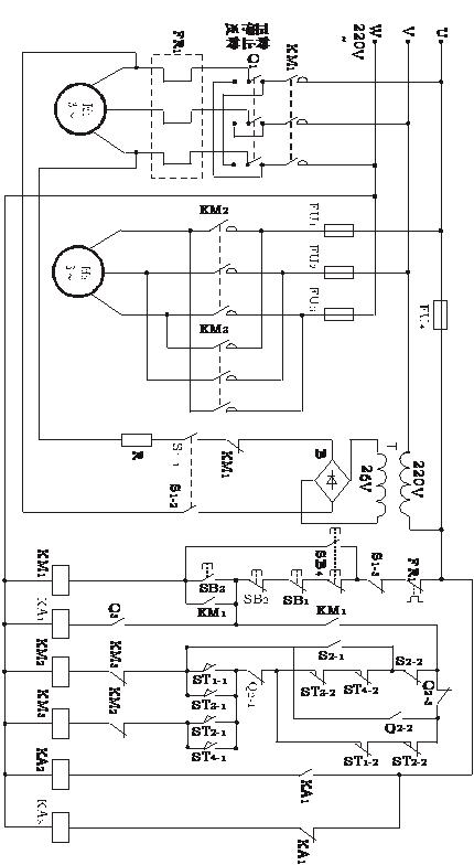

四、X62W铣床模拟控制线路的调试分析
  一、实验目的
   1、熟悉X62W万能铣床模拟控制线路及其操作。
   2、通过实验掌握铣床电气设备的调试,故障分析及排除故障的方法。
  二、选用组件
1、实验设备
序 号   型   号   名           称   数 量
1   D51   波形测试及开关板   1件
2   D61   继电接触控制挂箱(一)   1件
3   D62   继电接触控制挂箱(二)   1件
4   D63   继电接触控制挂箱(三)   1件
5   DJ16   三相鼠笼异步电动机(△/220V)   1件
   2、屏上挂件排列顺序      D63、D62、D61、D51
  三、实验方法
   按图8-24接线,其中M1选用DJ24三相鼠笼电动机,M2选用DJ16三相鼠笼异步电动机,KM1、KM2、KM3、FR1、SB1、SB2、SB3、R选用D61组件,Q1、Q2、Q3、SB4、FU1、FU2、FU3、FU4、ST1、ST2、ST3、ST4、KA1、KA2选用D63组件, S1、S2选用D51组件。
   1、接好线后,仔细查对有无错接、漏接,各开关位置是否符合要求,检查无误后先对主轴电机及进给电机进行操作控制。
   1)主轴电机控制
   (1) 按交流电源接通按钮SB3,操作Q1开关,对主轴的正转(假定为逆时针)反转(假定为顺时针)进行预选,按下SB1或SB2电机停止运转。
   (2) 按起动按钮SB3,观察主轴电机应起动运转,并符合假定的正、反转要求。
   (3) 变速冲动:在停机情况下,按SB4实现主轴电机的冲动,便于齿轮的啮合。
   2)进给电机控制
   (1) 园工作台工作:Q2开关置于园工作台接通位置(即Q2-1、Q2-3断开, Q2-2闭合),主轴电机起动情况下,进给电机正转;Q2 开关置于园工作台断开位置时,(即Q2-2断开、Q2-1闭合、Q2-3闭合)进给电机停止运转。
(2) 工作台纵向进给:Q2开关置于园工作台断开位置(Q2-1、Q2-3闭合,Q2-2断开),操作
ST1或ST2(使ST1-1闭合或ST2-1闭合),进给电机应正转或反转运行。
(3) 工作台横向及垂直进给:Q2开关置于园工作台断开位置(Q2- 2断开、Q2-1、Q2-3闭合),操作ST3或ST4(使ST3-1闭合或ST4-1闭合)进给电机应正转或反转运行,实现工作台横向或垂直进给。
  (4)工作台快速移动。在主轴电机正常运转,工作台有进给运动的情况
下,若合上开关Q3,则KA2吸合(模拟电磁铁动作),工作台快速移动。
  2、验证工作台各运动方向间的机电互锁:
(1)当铣床的园工作台旋转运动时,即Q2-1、Q2-3断开,Q2-2闭合,如误操作进给手柄,使ST1(或ST2、或ST3、或ST4)动作,则进给电机停止运转。
 (2)工作台作向左或向右进给时,如果误操作向下(或向上、或向前、或向后)手柄使ST3(或ST4)动作时,则进给电机停转。
 (3)工作台向上(或向下、或向后)进给时,如果误操作向左(或向右)手柄使ST1(或ST2)动作时进给电机也停止运转。
 (4)工作台不作任何方向进给时,方可进行变速冲动。
 (5)拨动S1开关(即S1-1、S1-2闭合、S1-3断开),KM1主触头马上断开,主轴电机应制动。
  3、查找与排除故障
   (1) 关断交流电源,由指导老师制造人为故障1~2处。
   (2) 重新检查接线能否在接通交流电源前排除故障,或接通电源,按正常状态下操作各主令电器,观察不正常故障现象并记录下来,再进行检查、排除。
   (3) 排除故障后,再次接通电源,按正常运行要求仍操作一遍,经指导教师检查动作正常后,断开电源,拆掉所有联接线,做好结束整理工作。
