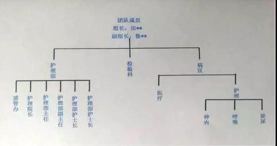

一、建立专家咨询小组:小组成员架构图

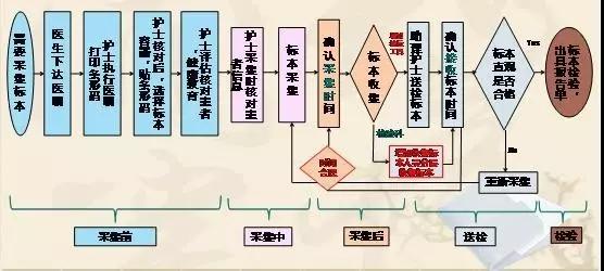

二、信息收集与流程图绘制:
对现有采集检验标本的流程进行梳理,统一认为采集标本有五个环节,分别是:采集前、采集中、采集后、送检和检验。并对五个环节中潜在的失效模式进行了头脑风暴。

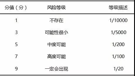

1、制定风险评分标准并评估:
可能性O,采用9分五级评分,评分标准如下:

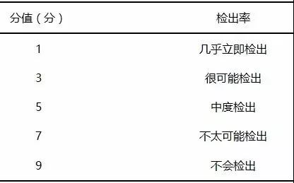

检出率D,采用9分五级评分,评分标准如下:

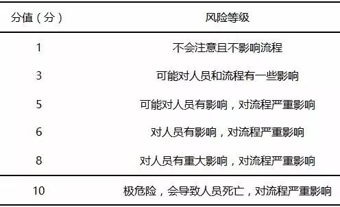

严重性S,采用10分六级评分,评分标准如下:

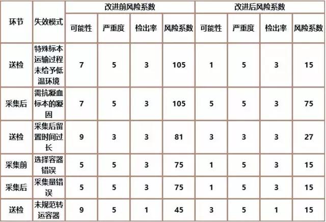

2、计算风险值并排序:
排在前六位的失效模式由高到低依次为特殊标本运输过程未给予低温环境;抗凝管凝固;采集后放置时间过长;选择容器错误;采集量错误;未规范转运容器。

通过实施,效果确认标本错误例数比之前明显降低,效果显著;风险值较前降低。
