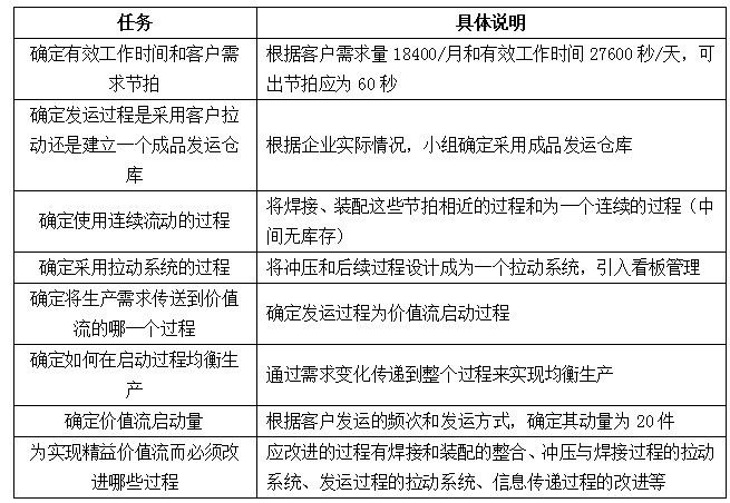

未来状态图是企业实施精益转化的目标蓝图。不过,在绘制未来状态图之前,管理者必须依照精益思维和精益价值流的准则来分析之前所绘制的现状图,发现潜在浪费,以便及时消除。分析现状图时,管理者必须关注8项重要工作任务,如表2所示。
分析现状图时的8项重要工作
(表2  分析现状图时的8项重要工作)
完成以上分析工作后,管理者即可画出价值流未来状态图。而通过对价值流现状图和未来状态图两相对比,即可明显地看到现状中存在的浪费问题,接下来便可通过PDCA方法实施改工作,从而提高生产效率和灵活性,更大程度上满足客户需求。
