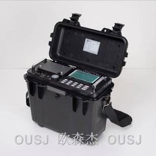

下面是使用的注意事项,你都了解么?
使用烟尘烟气检测仪时都应该注意什么问题?
1、测试仪在运输、使用过程中,应尽量避免强烈震动、碰撞以及灰尘、磁场、雷电、雨雪等侵袭。
2、烟尘采样现场一般环境比较恶劣,常为高空作业,采样人员一定要确保人机安全。高温烟尘(气)采样时,持采样管人员应佩戴防烫手套,以防烫伤。
3、电源可靠接通后再打开测试仪电源开关,不能用测试仪来检测仪器电源是否接通。
4、测试仪烟尘取样管皮托管接嘴与面板上接嘴要正确连接,以防损坏传感器。
5、测试仪干燥筒内干燥剂由蓝变红约2/3时,应及时更换。
6、测试仪应接交流电源,防止误接其它工业电源,致使仪器损坏,甚至造成人身伤害。
7、测试仪关机后应间隔5秒钟以上才能再次开机
