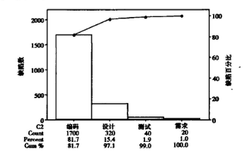

软件开发各阶段缺陷注入
从图3中可看出编码阶段是缺陷注入的主要阶段,其次是设计阶段。

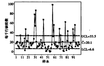

过程改进组又对编码阶段的缺陷数据(相关记录包含产生的原因分析)进行统计,图4是编码阶段产生的缺陷的c统计图。从图4中可看出编码过程是不受控的。
编码阶段产生的缺陷数c统计

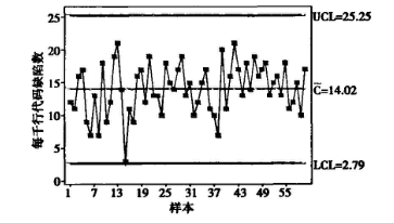

标准变化问题由多方面原因组成,软件组织开发组对此不可控制,为此过程改进组将过程关键因素锁定为逻辑问题。图5为改进后的C控制图。
改进后编码阶段产生的缺陷数C统计
从图5中可看出,代码过程已受控,并且缺陷率水平大幅下降(从20. 1个缺陷数/每千代码行到14.02个缺陷数/每千代码行),并将之制度化。
