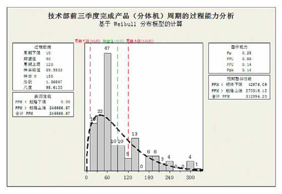

第二种工具:过程能力分析。过程能力:生产或提供满足根据客户需要定义的规格的产品或服务的能力。在评估过程能力之前,必须确保过程是稳定的。不稳定的过程是无法预测的。我们将该工具用在项目管理中的进度管理上,同时假设技术部门开发产品的过程状态是稳定的,即类似产品的开发过程不会有较大差异。首先我们对现有数据进行正态性检验,当P值小于0.005时,该组数据不满足正态性分布,那么我们将选择基于 Weibull 分布模型的计算的过程能力分析,因为 Weibull 分布是描述可靠性的最理想的分布函数。如图3所示。
第三季度最理想的分布函数图
图4是对技术部前三季度完成产品的实际周期进行的过程能力分析。根据公司要求,对产品的开发周期设定周期上限为120天,周期下限10天,期望值为90天。由图4可知:PPK= 0.14<1,实测性能为每一百万个项目中约有42676个产品开发周期低于周期下限,约有270318个周期高于周期上限,即所完成的项目、实际完成周期在期望周期范围内的为68.7% ,在期望周期范围外的为31.3% ,说明目前对项目开发周期控制的过程能力严重不足。且此时PPL>PPU,说明过程不居中,且未来项目周期更可能违反上限周期。
第三季度完成 产品周期过程能力分析图
