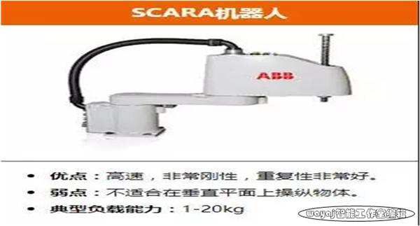

SCARA机器人
SCARA,常称为水平多关节机器人,是Selective Compliance Assembly Robot Arm(选择顺应性装配机器手臂)或者Selective Compliance Articulated Robot Arm(选择顺应性关节机器手臂)的缩写。
SCARA在水平方向上具有顺从性,而在垂直方向具有良好的刚度,这也是其名字中“选择顺应性”的来由。其结构与人类的手臂比较相似,3个旋转自由度与人手臂在肩、肘、腕关节的旋转类似(当然,人的手臂的自由度要大得多),终端的“手”则可上下移动。其最早是在1978年由日本山梨大学牧野洋发明,该型机器人在此后的装配作业中得到了广泛应用。

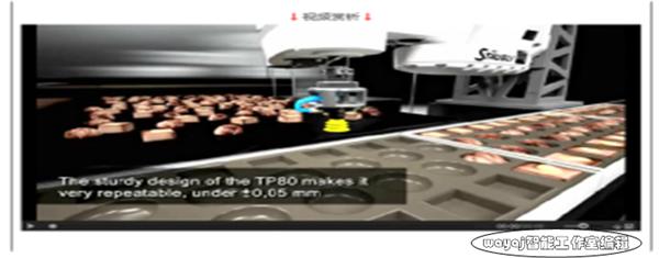

 视频赏析

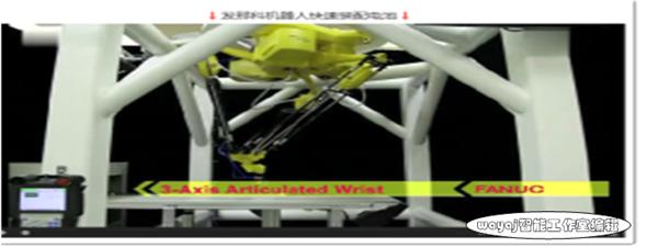

 发那科机器人快速装配电池

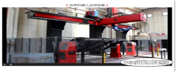

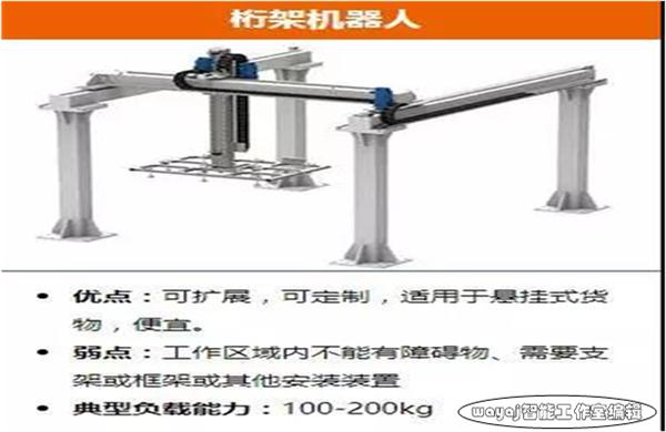

桁架机器人
桁架机器人是直角坐标机器人(Cartesian Robot)的一种,具有3根相互垂直的轴,也称为龙门式机器人(Gantry Robot),总体为龙门框架结构形式,根据加工零件生产工艺要求,可以将多台加工设备(加工中心或数控设备)组合成一个独立的自动化生产单元,实现零件的自动化、批量化生产,从而提高生产效率和产品质量。
桁架机器人采用模块化设计,末端工作头可选择不同的夹持设备(夹具、爪手、安装架等),可以在一定范围内进行任意组合,可实现对车床、加工中心、插齿机、电火花机床、磨床等类设备的自动化生产。
↓ 桁架机器人应用场景
SCARA、并联机器人、桁架机器人比较

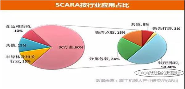

高工产研机器人研究所2017年7月发布的数据显示,国内60%的SCARA机器人应用于3C电子行业,约15%用于半导体及相关行业,约10%用于食品和医药生产。其中,3C电子行业中,装配拆卸是SCARA第一大应用领域,占比50.4%;分拣包装次之,占比24%;锡焊点胶及抛光打磨分别占比15%和2.5%。

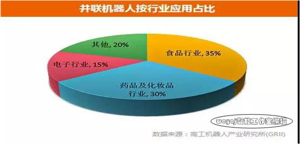

并联机器人在食品、医药、电子等轻工业中应用最为广泛。
在物料的搬运、包装、分拣、整列等方面有着无可比拟的优势。并联机器人在食品行业的应用对象主要是大型乳企,如中国十大乳企中的蒙牛、伊利、辉山、完达山等都有应用,在医药行业的应用对象主要是液体袋装药和药片生产企业。在电子行业主要用于3C电子装配,如拧螺丝、贴标、键盘装配、电池装箱、芯片安装等。另外,在印刷、橡胶、五金加工等生产线上也有并联机器人的身影,如工件清洗、纸制品包装、贴标打标等。
