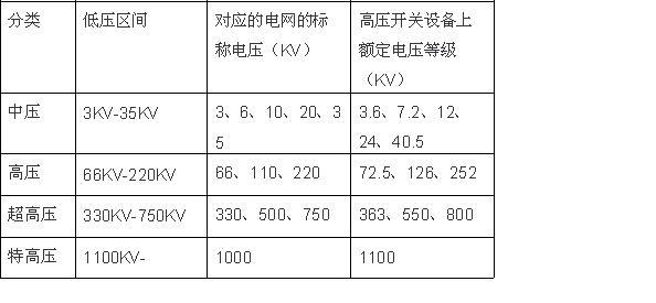

智能干货 --- 高压跟低压的区别!
所谓的高压、超高压、特高压并无本质区别(只是随着电压增高,绝缘要求、安全要求不同),只是人们的叫法不同而已,其分界线也无明确规定,只是约定俗成而已。所以,成套电气提醒您:在不同的版本里面会有所差异。
  说明:
  1、高压与低压的分界线按IEC标准规定为1000V,而我国没有1000V电压等级,高压与低压分界线实际为3000V。
  2、所谓的高压、超高压、特高压并无本质区别(只是随着电压增高,绝缘要求、安全要求不同),只是人们的叫法不同而已,其分界线也无明确规定,只是约定俗成而已。所以,成套电气提醒您:在不同的版本里面会有所差异。
  3、在上表中,大家看到了电网的标称电压要低于设备上的额定低压,目的是为了保护设备的正常运转。
  在上表中提到的电网标称电压和设备电压,我的了解如下:
  1)电网的额定电压:电网就是指整个供配电系统,包括发电厂,变电站,线路,用电侧;在中国10KV,35KV是指的电网的额定电压。
  2)用电设备的额定电压:对于我国的开关,我们设备的额定电压是12KV,40.5KV等;
  意思是说12KV的用电设备(或开关)要用于10KV的电网,40.5KV的用电设备(或开关)要用于35KV的电网;因为用电设备的额定电压要高于电网额定电压;
  目前我国常用的电压等级:220V、380V、6kV、10kV、35kV、110kV、220kV、330kV、500kV。电力系统一般是由发电厂、输电线路、变电所、配电线路及用电设备构成。通常将35kV及35kV以上的电压线路称为送电线路。10kV及其以下的电压线路称为配电线路。我国规定安全电压为36V、24V、12V三种。
关于高压电器的通俗分类
    高压电器中,一般来说按电压等级来分,高压又分为中压、高压、超高压、特高压。
