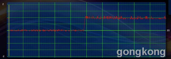

引用 波恩 的回复内容: 18000×50×4那就是360万的分辨率了,低速控制潜力的保障度不差了!   个人看法,12位的D/A输出做电流环指令,去掉符号位,还剩11位,在考虑信号质量,实际最多10位多点儿,对于极慢速外环而言,恐怕真有点儿玄!
确实是360万的分辨率,速度环采样周期我用的是1ms,不管速度如何,始终采用M法测速,理论上速度分辨率为0.1度每
秒,转台是去年调试成功的,可以稳定的在1度每秒的速度下运行,将速度值以2ms为周期通过串口送到PC,然后画出波
形,可以看到速度的波动量的峰峰值在0.5度每秒左右,也就是5个分辨率的量级上。
对“极低速”这个概念的理解,转台与通用伺服相差悬殊,在转台中,0.1度每秒的分辨率已经是很差的了,这个转台只能是
入门级,像1rpm这样的速度,甚至已经超过了很多转台的极限转速。
对电流环指令需要多少分辨率这个话题,我觉得很值得讨论,我使用的是12位DA输出做电流指令,调试中没有感觉到
这个分辨率对我的速度环有影响,当然了,16位的DA我没用一下做对比,所以也不能完全确定。在速度环调试中,对
速度精度影响最明显的,是电机的磁极造成的力矩波动,这是一个周期性的波动,每圈有固定的个数,我用的这个电机
是每圈有22个波动周期,因此这个力矩扰动的频率随转速不同而不同,在1度每秒这个速度下,扰动频率很低,速度环
可以完全抑制住它。在50度每秒的速度下,影响非常明显,而且在一圈的不同位置上,波动幅值还不同,这是因为电机
磁链或者安装精度的不对称导致。所以我前面说,此时的关键矛盾,是机械、电机、等等因素。
上一个图片,这是从-1度每秒到+1度每秒的速度阶跃曲线,响应速度并不快,因为电机的力矩相对与负载来说,就只能
有这么大的加速度。
速度小阶跃
ServoTech
  • 帖子:1帖 | 14回
  • 历史总积分:21
  • 注册:2011年9月12日
发表于:2011-09-17 09:13:07
22楼
错了错了,上面的图片是从0度每秒到1度每秒的速度环阶跃。为什么不能编辑帖子呢?
