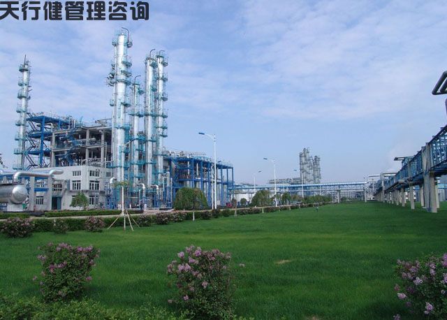

据统计,在设计阶段节约投资的可能性为88%,而施工开始后节约投资的可能性仅为12%.在大型化工项目设计阶段,业主方要引领设计方,充分遵循节地、节材、节人、节能、节水和减排理念,采用并探索一些精益化设计思路与做法,以创建工厂建成投产后的相对优势.
1 总图与设施布置
在满足国家、行业有关工业企业总平面设计、总图运输设计和防火设计等的标准规范要求的前提下,总图与设施布置应着重考虑节能、节地、节人、安全等:
1)变电所不宜太集中,要靠近主要大型用电设备,适当分散布置.
2)中控室集中成一个,考虑取消或减少压缩、水系统、储运、锅炉、烟气脱硫等单独分散的控制室.
3)化验室集中设置与适当分离相结合,部分岗位可考虑操、检合一.
4)立体化、紧凑布置设备和装置,尽量减少装置间距离,减少物料输送能耗.
5)除非由于处于北方地域又属于间歇操作,尽可能考虑露天化,机泵类不一定设置房子,压缩机组不一定修建很大的房子.
6)同开同停能合并成一个装置(主项)的尽量合并,避免因单纯满足防火规范要求而增大装置间距离.
7)注重自然化,按工艺流程需要布局各个装置,考虑利用物料的无动力自然流动,避免物料往返运输和无意义停留.
8)一个园区的火炬、蒸汽等集中布局,统筹考虑.
重庆某300kt/a煤制甲醇项目,在设计开工会上,总图设计人员认为500亩土地不够用,布置不开,在业主参与下,充分考虑以上原则,经过十几版的总图修改,在其中302亩的面积完成了布置.项目建成后,经分析研究,在土地利用上还是有些浪费;因装置间不必要的距离,还是增加了一些不该有的输送能耗.
