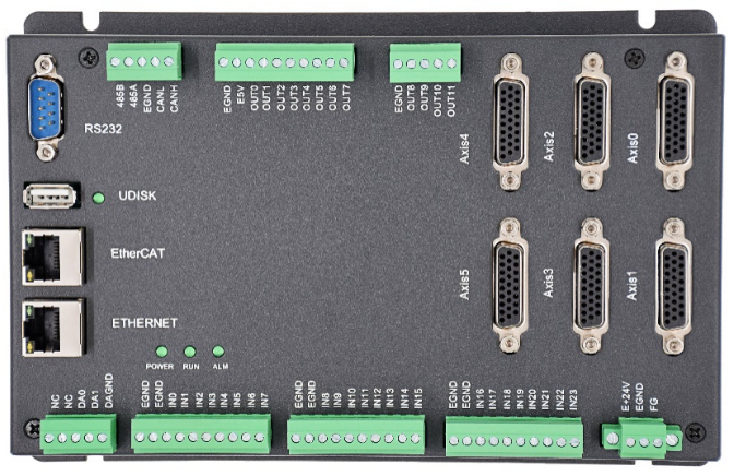

以ZMC432总线运动控制器为例,支持EtherCAT、EtherNET、RS232、RS485、CAN、U盘等通讯接口,观察控制器上的硬件接口,控制器参考架构如下图。
可通过EtherNET网口或RS232串口连接到ZDevelop软件完成试运行。

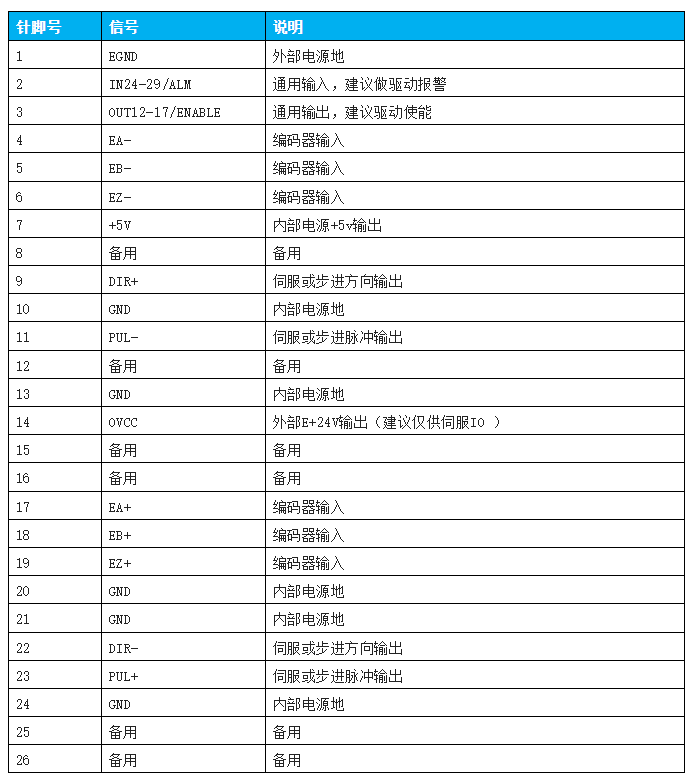

1.脉冲接口
正运动技术大部分控制器的脉冲控制接口为面板上提供的DB26母头的端子,例如下图ZMC432的AXIS端子,板载6个脉冲轴的接口。
AIXS端子内主要包含脉冲输出的接线端子,编码器反馈的接线端子,驱动器的使能和报警信号,5V电源输出和公共端,如下表所示。

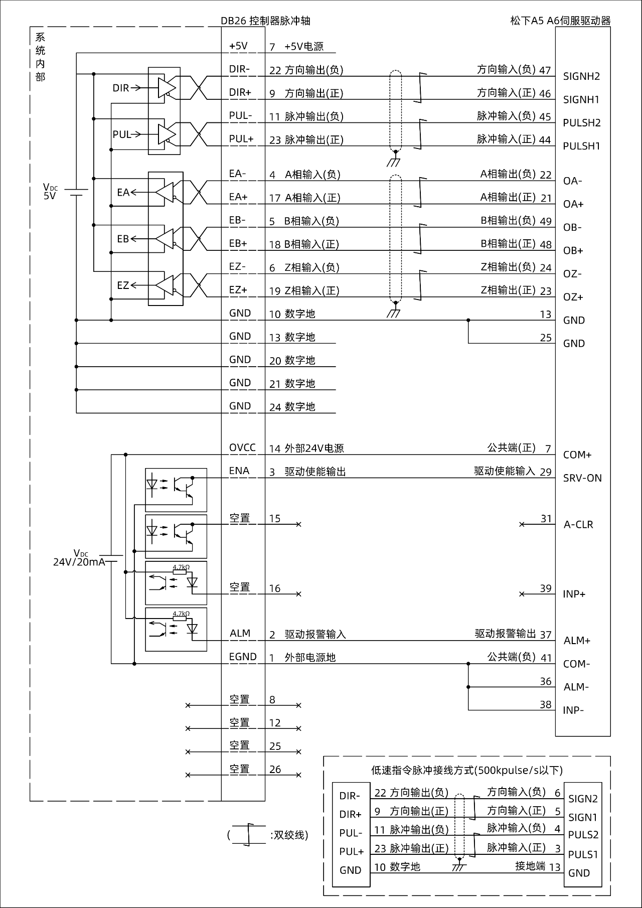

参考下图完成控制器与驱动器的脉冲控制接线,采用了差分接法,脉冲输出包含四个端子PUL+、PUL-、DIR+、DIR-,分别与驱动器一一对应连接即可。
带编码器反馈的驱动设备,差分接线方式是将EA+、EA-、EB+、EB-、EZ+、EZ-分别连接编码器。
再将针脚3接入驱动器的使能端子上,用于控制器给驱动器上使能信号。 参考上图。
AXIS 0 轴接口端子内的使能信号为OUT12;
AXIS 1 轴接口端子内的使能信号为OUT13;
依此类推。
使能操作:OP(12,ON),OP(13,ON)等。
驱动器报警信号通过针脚2传入控制器, 参考上图。
AXIS 0 轴接口端子内的报警信号为IN24;
AXIS 1 轴接口端子内的报警信号为IN25;
依此类推。
驱动器报警输入信号需要使用ALM_IN指令配置:ALM_IN(0)=24,ALM_IN(1)=25等。

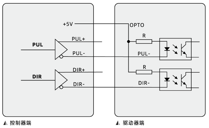

脉冲的单端连接方式如下图,下图采用共阳极的接法,将驱动器的公共端接入DB26提供的+5V端子上。
