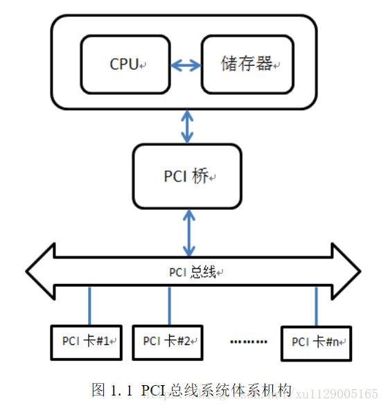

PCI运动控制卡详解
1.PCI总线的应用

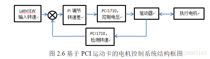

2.PCI运动卡控制电机的实现方法:实物连线软件控制
通过PCI串口实现对直流电机闭环控制,PC机和PCI板卡作为上位机,通过直流无刷驱动器连接到电机,并通过Labview界面对转速进行实时监控调节。
首先向PC机输入转速信号,在labview中通过直流电机的数学模型计算得到直流电机的控制电压,采用控制卡控制直流电机。同时采集卡采集电动机的转速信号,并反馈给计算机,与理论的控制转速比较得到转速差,通过labview中的数字PID程序进行转速调节,形成闭环。
