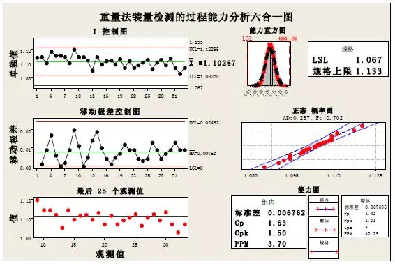

三、改进装量检测方法后的结果分析
1、收集数据
收集某批重量法灌装装量数据,每10~15min记录1次,装量控制标准1.067~1.133g。
2、独立性分析
重量法装量用Minitab软件游程检验的P值为0.347,大于0.05,说明数据具有独立性。
3、结果分析
从重量法装量的过程能力分析六合一图可知(图1),重量法装量检测数据正态概率图P值为0.702,大于0.05,数据呈正态分布;重量法装量检测数据均值和标准差均在控制图上下限范围内,未发现超标数据,说明生产过程无异常,灌装装量平稳可控;重量法装量检测的过程能力指标Cp为1.63,Cpk为1.50,由表2可知其过程能力充分,表示技术管理能力很好,应继续维持。
过程能力分析六合一图
综上所述,Minitab软件在质量回顾中灌装装量检测的应用是科学和有效的,分析结果可用于指导生产操作的,可以为优化生产工艺、提高生产效率提供参考。
