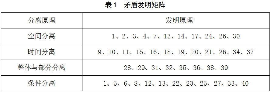

通过上述矛盾分析可知,该工程问题主要为物理矛盾,TRIZ推荐的物理矛盾的解决原理如表1所示。
经过分析和筛选可知,应用1-分割原理、5-组合(合并)原理、7-嵌套原理得到相应的解决方案:

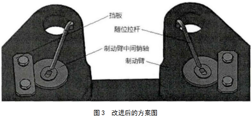

7-嵌套原理是指将一个物体临时或永久地嵌入另一个物体的方法,目的是节省空间,在机械结构的设计上尤为常用。如图3所示,本方案中采用该原理在中间销轴的上端面开个圆形孔,通过螺钉将随位拉杆有滑道一端嵌套在销轴上端面,该销轴代替原夹钳随位装置的支撑机构,通过调节螺钉的松紧程度,实现随位拉杆的转动(自身平面内)及移动(沿长方形滑道),从而实现了拉杆的调节定位。
5-组合(合并)是指在空间上将相同的物体或相关操作加以组合,或者在时间上将相同或相关的操作进行合并。本方案通过空间上的组合将随位拉杆的一个端部同具有圆柱形滑轨的连接块进行合并,使得原来的圆柱形滑道变为长方形滑道,使其在结构与功能上都能以一个平面机构实现原来两个结构件的功能;同时,在制动臂中间销轴上端面开阶梯孔,通过螺钉及挡板的限位作用将嵌套后的销轴、制动臂、随位拉杆三者连接,从而实现共同动作。

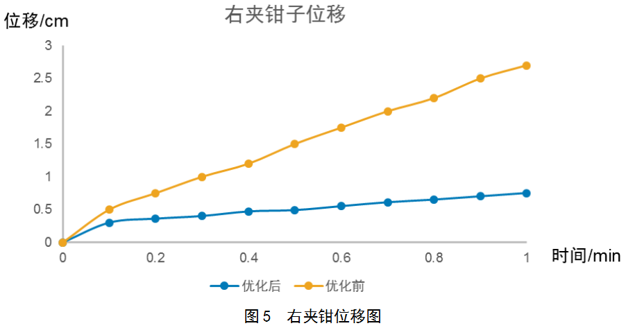

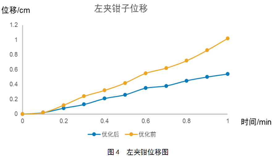

对改进后的制动机构采用ADAMS动力学仿真模型进行计算(其初始为松闸状态,轮缘与摩擦片间距为15 mm,制动液压泵、液压缸、刹车片等其他条件都一致)。仿真得到改进方案的夹紧力冲击最大值为320 kN,相对原方案下降40%;制动器的制动响应时间由原方案的0.08 s缩短至0.045 s。
通过运动学仿真得出,改进前后左右夹钳的位移如图4、图5所示。
通过上述实验数据可以看出,右夹钳优化前1 min的最大位移为2.7 cm,优化后为0.75 cm;左夹钳优化前1 min的最大位移为1.02 cm,优化后为0.54 cm。左右夹钳优化后的位移均要比优化前有所下降,右夹钳降低72.2%,左夹钳降低47.1%。由此可以看出,制动器上闸过程中左右夹钳同步水平较好,夹钳运动过程中可以保持与轮缘平行,优化后的夹钳结构能够满足夹钳随位功能要求。
