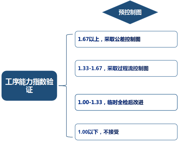

步骤三:确定用何种控制图进行过程监控
SPC的控制图种类较多,有常规控制图(计数、计量)、预控制图、彩虹图(又称公差流控制图),如果控制图前期不规划好选择哪种,后期会造成不必要的成本浪费。如I-MR控制图适用于均匀性材料或是测量成本很高的情况,但是对于正态非常敏感。Xbar-r控制图灵敏度比I-MR控制图高,并且对于数据正态性不敏感,适用于绝大多数的过程控制图。预控制图与彩虹图是一个判断符合性的工具,使用简单,可以给使用者提供零件符合设计要求的信息,但是不能监控过程的稳定性。一般根据工序能力CPK/CMK来决定选取适合的控制图。

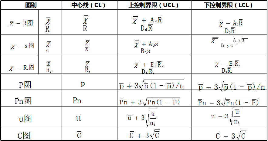

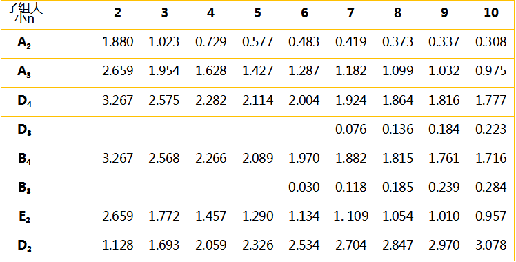

步骤五:设定合理的控制限
一般来说SPC基于正态分布选取均值加减3б,为了方便计算我们可以根据我们选择的控制图再根据SPC常数表来计算控制限。
控制图种类及其控制界限计算公式表
控制图系数选用表

CPK/PPK是评价过程能力好坏的指数,并且是提供改进过程的最好依据,如果过程不稳定,应该考虑设法稳定过程,待过程稳定后,计算过程能力指数。
