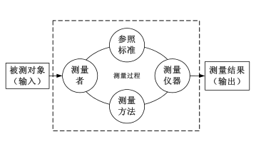

测量的定义:给具体事物赋值,以表示它们在制定特征上的度量(大小、多少)关系.测量过程是指操作者按照一定的操作程序,使用一定的量具来测量被测对象的某种特性值.测量系统是指测量者、仪器或量具、测量对象、测量方法和环境所构成的整体.测量过程如图1所示:
测量过程
