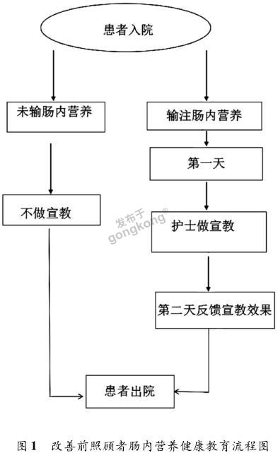

1.2.1 定义阶段
成立六西格玛管理小组,共9名,其中由1名医师、2名营养专科护士、4名护师、1名护士组成。明确项目的定义:按照六西格玛法5个步骤进行,确定目标是下一阶段(2017年10月-11月)患者照顾者的健康教育知晓率≥80.00%。根据当前的健康教育流程画出框架流程。见图1。

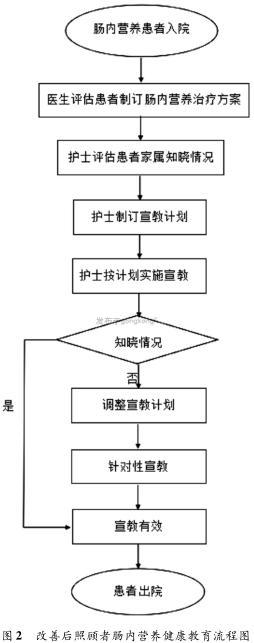

1.2.4.3 制定护士宣教考核流程
规范护士宣教考核流程并对护士定期培训、考核。科室制定新的肠内营养宣教标准化流程,见图2。新入院的患者由护士评估照顾者知晓情况并制订宣教计划。

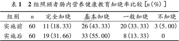

实施六西格玛管理法后,照顾者对肠内营养健康教育的知晓率为86.67%,高于实施前的61.66%,差异有统计学意义(P<0.01),见表1。
