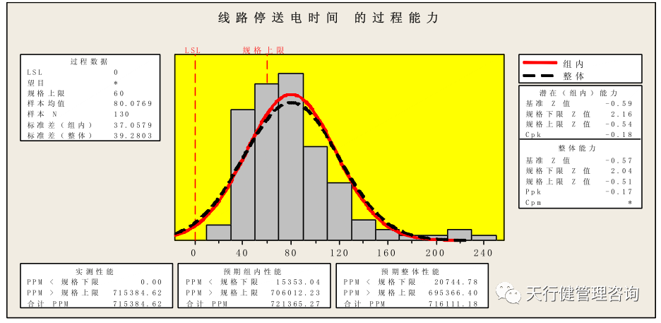

在电网停送电过程中,首先,检修申请单位提出停电检修申请开始,申请提至调控中心,申请通过后,由调度员下令给运维人员进行倒闸操作等等,每个流程都做好记录, 将每个流程、操作的时间记录下来,本文基于Psasp就停送电时间的过程能力建立数学模型,然后出计算线路停送电时间的过程能力。线路停送电时间过程能力如下图1所示:
如图1所示,通过对线路过程能力分析,可以看出过程数据值、所采取样本的平均值、标准差等数据,线路过程能力指数Cpk=-0.18,远远小于1,不合格率为71.83%。说明线路停送电过程能力非常低,急需改进。

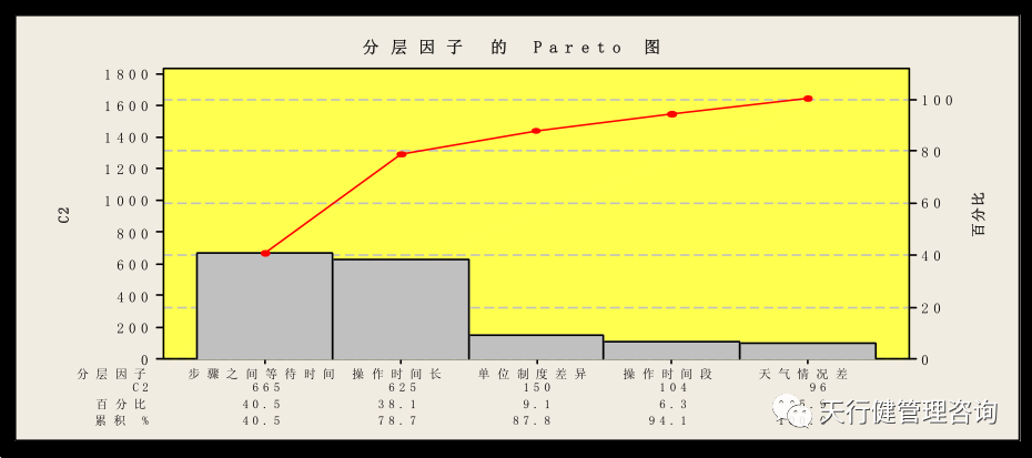

首先就每个操作步骤之间的等待时间、操作时长、单位制度差异、天气情况等进行综合分析,为了便于研究,本文采用了基于分层因子的Pareto图进行分析,分层因子的 Pareto图如下图2所示:
如图2所示:停送电时间长的因素中,步骤间的等待时间和操作时间长这两项因子累计权重达78.7%。因此,项目改善工作着重放在这两方面,将会取得良好的改善效果。

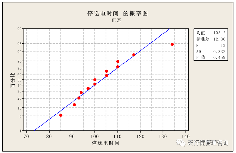

将现场操作前准备工作未做好的时间浪费计算值,调度拟票、下令安排不合理的时间浪费计算值和设备状态调管不合理的时间浪费作为回归方程中的自变量X,停送电时间作为回归方程中的应变量Y,进行回归分析,对其验证,回归方程为:Y=43.1X+2.25T,修正后的送电时间概率图如下图3所示:
从图3中可以看出P=0.459>0.05,表明样本数据完全成正态分布,接下来进行T检验。由单样本T检验可得,检验统计量T的计算结果为6.52。正态概率图,显示了数据近似拟合线性,认为停送电时间数据服从正态分布;拟合图显示残差均匀的分布在横线的两侧,认为拟合良好;总体上来看,拟合效果良好,停送电时间明显减少,Y值明显得到改善。
