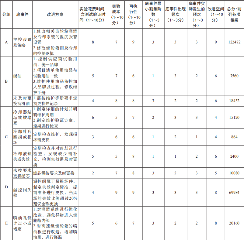

六西格玛改进团队从7个维度(耗费时间,实施成本,可执行性,底事件最小割级阶数,底事件出现频次, 底事件实际发生频次,改进空间对改进措施评分决策)分别进行评分(见表1),总分最高的底事件改进将重点实施。
基于六西格玛解决齿轮箱的高温问题
综上所述,针对评分较高的主控设置及策略、温控阀失效、喷油孔堵塞、冷却器结垢堵塞进行重点改进。

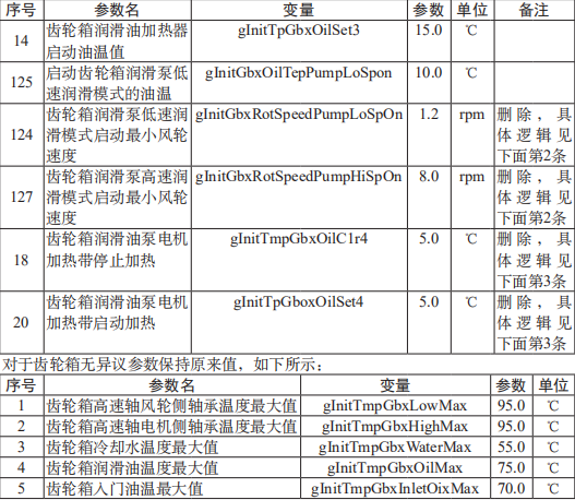

●●主控设置及策略:修改相关控制参数(见表2),修改控制逻辑。

●●针对温控阀失效问题,目前 2MW产品使用的石蜡式温控阀大概寿命在3万次左右就会有因石蜡泄露开始有失效的风险。
●●针对温控阀失效,团队提出了以下改进措施:优化温控阀位置,便于更换;开发压力随动阀代替现有温控阀,压力随动阀的机械弹簧设计寿命100万次;有条件的风场检验增加离线过滤器,去除润滑油颗粒物、氧化产物,保证油品质量。
●●针对喷油孔堵塞问题,将目前喷油孔为2-?3调整为2-?3.5;在喷油板中开孔,增加回油散热效率。除此之外,因润滑系统中滤芯使用的单项阀存在脱落堵塞油孔现象,团队使用止动O型圈的锥面密封单项阀,在滤筒底部增减过滤网,防止异物进行润滑管路。
●●针对冷却器结垢堵塞问题, 团队增加冷却器定期维护,冷却器被柳絮、杨絮、芦苇絮及灰尘等堵塞,造成冷却效果差,增加清扫装置定期清扫,保证冷却器、散热器散热效果,针对冷却器结垢的问题,研究专用清洗剂,用高压枪进行清洗。
