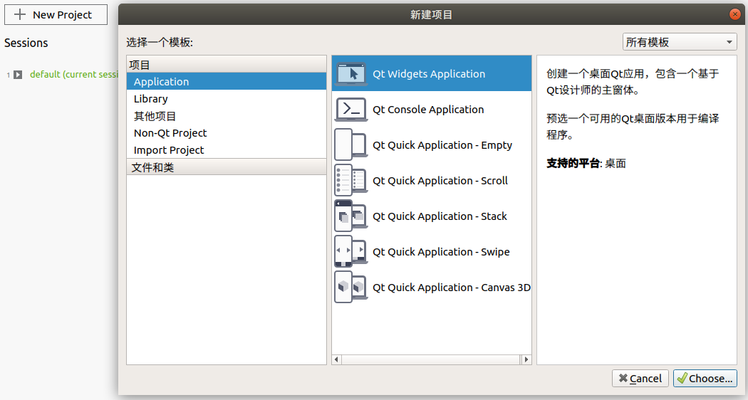

  1.新建Qt项目:点击“New Project”→“Qt Widgets Application”→“Choose”。
  图1 新建Qt项目

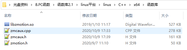

  2.找到正运动技术光盘资料里面的Linux系统的函数库。
  图2 Linux系统64位库路径

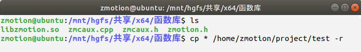

  3.将上面路径下的所有文件通过共享文件夹复制到刚刚新建的Qt项目中。
  图3 复制函数库相关文件

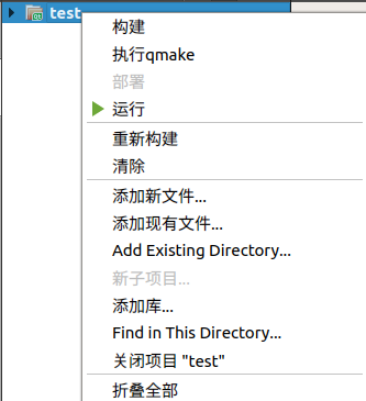

  4.在Qt项目中添加函数库。

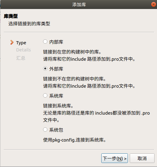

  A.右键项目,接着点击添加库。
  图4 添加库1
  B.选择外部库,接着点击下一步。
  图5 添加库2
  C.点击浏览,找到刚刚复制到项目中的库文件libzmotio.so,然后点击下一步直到完成。
  图6 添加库3

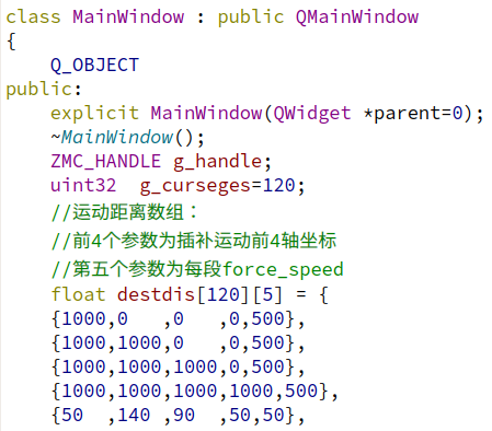

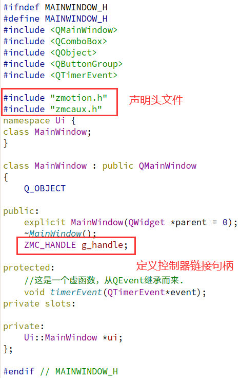

  6.在mainwindow.h中添加 #include “zmotion.h”、 #include “zmcux.h”和定义控制器的连接句柄g_handle,至此,项目新进完成。
  图9 声明头文件

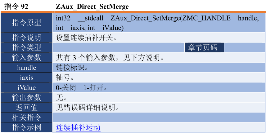

  1.连续连续插补指令的用法。

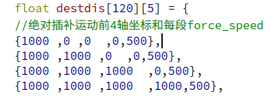

  1.例程以建立板卡的连接,执行运动距离数组“destdis[120][5]”里面的120段点位运动为加工目标。
  图13 连续插补例程
  图14 destdis数组

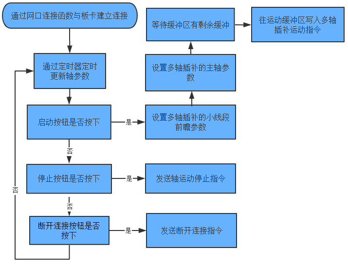

  2.例程流程图。
  图15 例程流程图

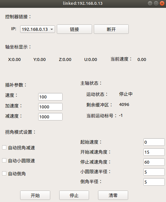

  3.通过连接按钮的槽函数去调用“ZAux_OpenEth()”连接控制器,获取控制器连接句柄,连接成功后并对轴参数初始化。

  4.通过定时器1和2更新控制器轴信息和运动状态。

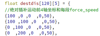

  9.最后编译运行查看效果。

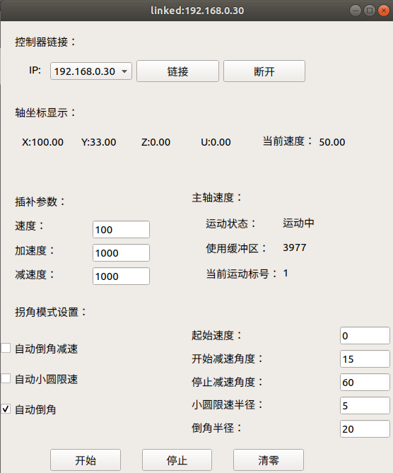

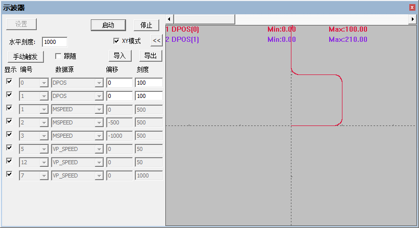

  A.修改运动距离数组“destdis[120][5]”的前面4段运动参数,打开自动倒角,通过ZDevelop软件的示波器查看效果。
  图16 destdis数组
  图17 例程运行截图
  图18 自动倒角位置波形图

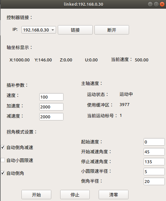

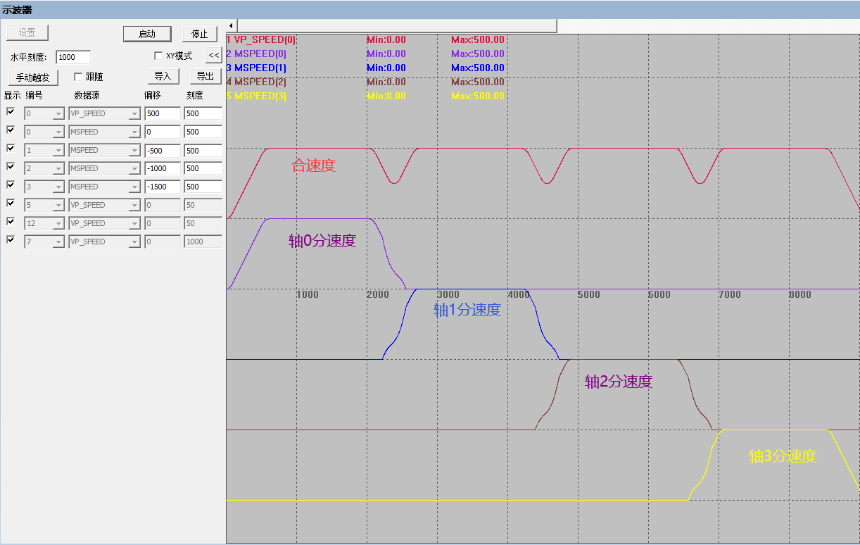

  B.修改运动距离数组“destdis[120][5]”的前面4段运动参数,通过示波器查看连续插补加合适的拐角减速的速度波形。
  图19 destdis数组
  图20 例程运行截图
  图21 拐角减速的速度波形图
