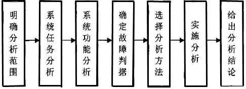

六西格玛工具FMEA过程分析和注意事项:在汽车产品的开发过程中,FMEA技术主要应用于产品的设计阶段和制造阶段,故有设计FMEA(即DFMEA)与工艺FMEA(即PFMEA)之分。此外,在汽车产品的策划、使用、维护等各阶段,FMEA技术同样可以应用。
FMEA分析过程:
进行系统的FMEA一般按图1所示的步骤进行。
 FMEA分析步骤
1、明确分析范围
根据系统的复杂程度、重要程度、技术成熟性、分析工作的进度和费用约束等,确定进行FMEA的产品范围。
2、系统任务分析
描述系统的任务要求及系统在完成各种任务时所处的环境条件。系统的任务分析结果一般用任务剖面来描述。
3、系统功能分析
分析明确系统中的产品在完成不同的任务时所应具备的功能、工作方式及工作时间等。
4、确定失效判据
制订与分析判断系统及系统中产品正常与失效的准则。
5、选择FMEA方法
根据分析的目的和系统的研制阶段,选择相应的FMEA方法,制定FMEA的实施步骤及实施规范。
6、实施FMEA分析
FMEA包括失效模式分析、失效原因分析、失效影响分析、失效检测方法分析与补偿措施分析等步骤。
7、给出FMEA结论
根据失效模式影响分析的结果,找出系统中的缺陷和薄弱环节,并制定和实施各种改进与控制措施,以提高产品(或功能、生产要素、工艺流程、生产设备等)的可靠性(或有效性、合理性等)。
