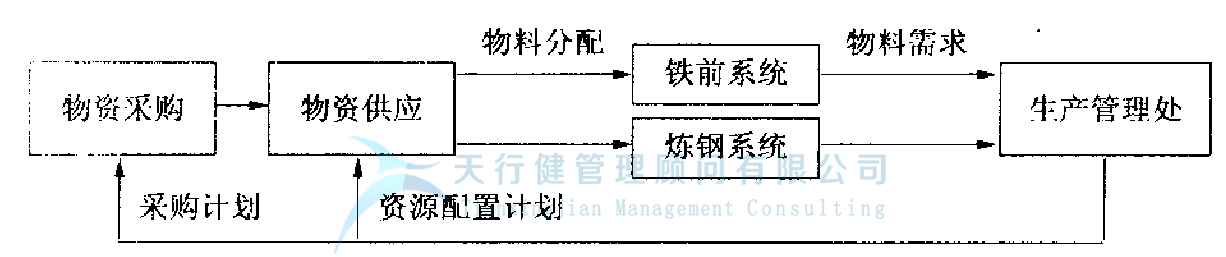

以市场为导向,以各类大宗原燃料采购价格为基础,实行物料结构的动态测算与优化调整。按照炼铁、炼钢工艺需要,根据各类物料的性价比,不断优化焦化配煤结构、烧结配矿结构、高炉入炉结构和转炉钢铁料结构,保证各时段炼铁、炼钢结构成本的最低化。对采购的铁矿石、煤炭、生铁、废钢等大宗原燃料,以及内部循环的轧材废钢、渣钢等资源,都由公司统一制定资源对接方案,根据各工序当期成本最低结构进行统一配置,并随着市场变化及时跟进调整,进而指导下一步的采购和库存管理,确保精益供应。其管理流程如图1所示。

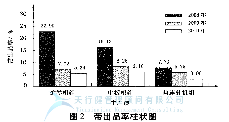

近年,安钢相继完成了炼轧系统的信息化建设,分别建立了炉卷产线MES、1780热连轧产线MES、2800mm中板产线MES等多个信息化管理平台。按照全订单定制的生产需求,实现炼钢、连铸、轧钢多工序一体化管控。利用MES系统先进技术,将按炉组织炼钢生产的宏观计划,替代为以钢板的块为单位的微观计划,在计划的源头将物流的运转个性化、精益化。利用MES系统中物流、信息流同步反馈的优势,对计划执行过程中铁水一钢水一钢坯一钢板的每一个加工制造工序进行在线实时监控与管理,实现了炼一铸一轧生产物流的精益管控。
炼一铸一轧一体化管控的实现,促进了板材机组的生产运行质量持续提升,使标志着板材生产综合水平的关键指标——带出品率得到显著改善,一举达到国内先进水平。带出品率变化如图2所示。

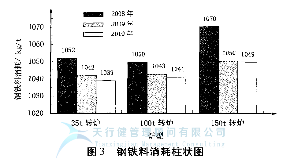

该技术将钢铁料消耗核算模式由事后分析变为实时调控,将传统的干了算变为算着干,成为安钢钢铁料消耗国内领先的重要技术支撑。目前35t转炉和100t、150t转炉钢铁料消耗分别位居国内同类炉型第一位和第二位。钢铁料消耗指标变化如图3所示。
中国钢铁行业安钢公司生产物流精益化运行实践(图4)
