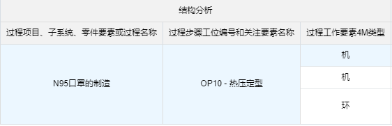

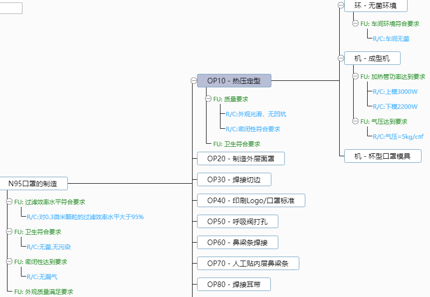

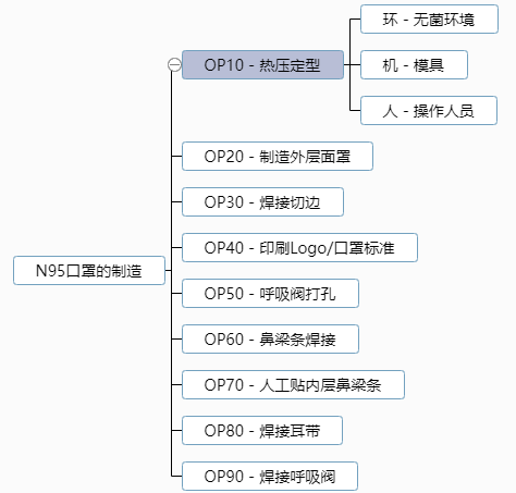

第二步:结构分析

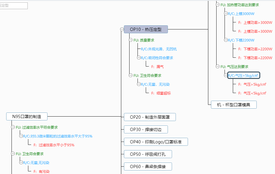

按照口罩生产的工艺流程图将制造工艺流程维护到系统中,同时考虑5M1E的要求,如下图

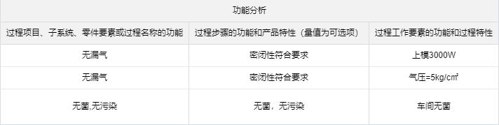

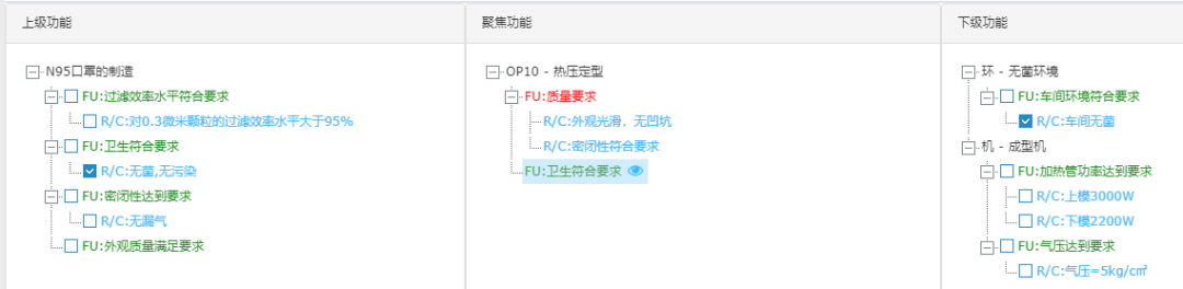

第三步:功能分析
维护过程项、过程步骤、工作要素的功能和要求,如下图:(以热压定型为例):
维护过程项、过程步骤、工作要素的功能和要求的关联关系:

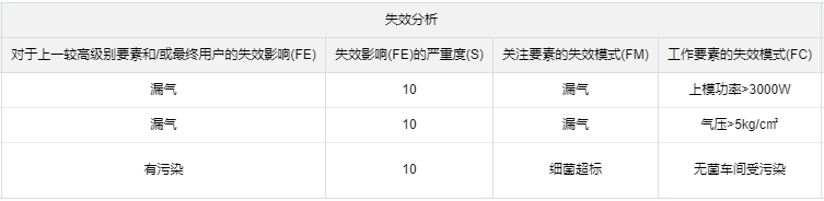

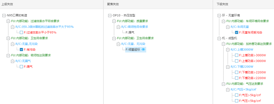

第四步:失效分析
维护过程项、过程步骤、工作要素的功能和要求的失效,如下图:
维护过程项、过程步骤、工作要素的失效的关联关系:

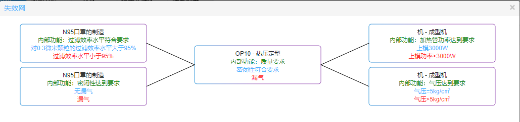

形成失效网:
这样我们就找到了口罩漏气的原因,从而可以进行有针对性的改进。

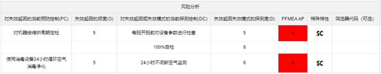

第五步:风险分析
对FMEA进行S/O/D的评分并制定预防措施(PC)和探测措施(DC)。
第六步:优化
对AP(行动优先级)为H的必须进行改进,对AP(行动优先级)为M的必须进行改进重新制定预防措施和探测措施并进行再改进,然后进行重新评估。
