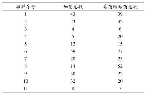

用已经验证过有效的倒好培养基的平板,做沉降平板法监测空气中的微生物情况,数据如表1:

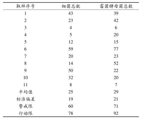

通过测定的数据进行分析,这里以六西格玛水平做行动限为例来说明,见表2:
警戒限是系统中有接近或超过此线就属于异常,要查找原因,进行预防性的控制;行动限就是超过此限就要采取行动,立即整顿.分析阶段就是建立这样一个标准.由数据可以看出标准差非常大,就像"飞镖"图上的准而不精.而且有一个霉菌77超过警戒限71.进行调查分析,经查找发现那时有过维修活动,查找出原因进行控制.

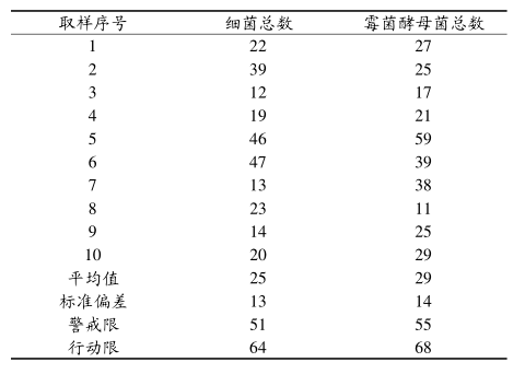

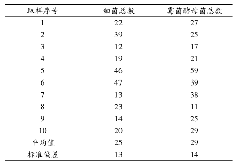

通过第三阶段的分析及原因的查找,维修完成后采取灭菌措施,要进行紫外灯照射,并进行化学品消毒.还有可能影响到微生物的其它因素都考虑进来并进行控制,在受控状态下检测结果如表 3
通过对一些影响因素的改进和控制,可发现标准差明显减小,细菌标准差与没改进之前相比减少了5,霉菌与酵母菌总数的标准差有明显的减少7,使系统趋于稳定,趋向"飞镖"中心,更趋于完美.
