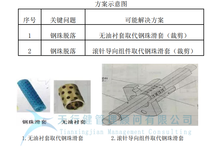

方法一:剪裁
裁剪是一种分析问题的工具,指的是将一个及以上组件去掉,而将其所执行的有用功能利用系统中其他组件来代替的方法。
裁剪组件:钢珠,钢珠的功能是支撑保持架、支撑连接杆。
应用裁剪产生如下2个可能的解决方案。
运用TRIZ解决冲孔机钢珠脱落问题(图5)

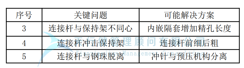

方法二:因果链分析
因果链分析是对每一层进行分析时,找到影响本层的根本原因,将大的原因分解成小的原因,原因找到的越多,解决问题的思路也越多。
因果链分析的结束条件:
1、当不能继续找到下一层原因时;
2、当达到自然现象时;
3、当达到制度、法规、权利、成本、等极限时;
4、与本项目无关时。
通过关键问题因果分析,初步确定了3个可能的解决方案。
运用TRIZ解决冲孔机钢珠脱落问题(图6)

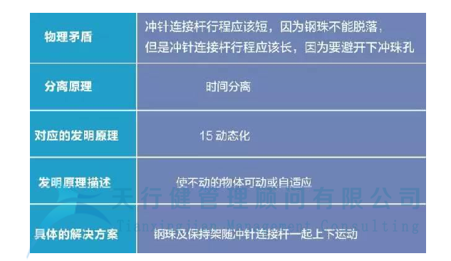

方法三:发明原理
运用运用物理矛盾分析产生如下3个解决方案。
运用TRIZ解决冲孔机钢珠脱落问题(图7)

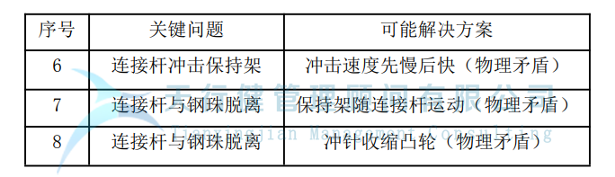

TRIZ解决冲孔机钢珠脱落问题的解决方案分析
运用TRIZ解决冲孔机钢珠脱落问题(图8)
以方案7为例:保持架随连接杆运动;
关键问题分析:连接杆不脱离钢珠。

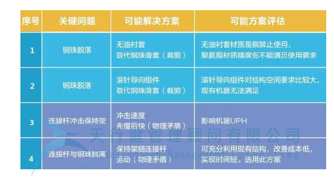

TRIZ解决冲孔机钢珠脱落问题的方案评估
通过上面TRIZ解决问题的方法,得出了7种可能的解决方案,通过对这些方案的可行性评估,发现方案7的可行性最大,其余方案或不是最优选项,或者有限制条件不适合本项目,下面列出几个方案评估,以作参考。
运用TRIZ解决冲孔机钢珠脱落问题(图9)
TRIZ解决冲孔机钢珠脱落问题的方案验证
对最适合本案的方案7进行验证后发现:完成100000次跑机验证,保持架没有损坏,钢珠未脱落,连接杆表面没有擦痕,验证结果表明此方案可推广使用,投入到正常生产机器进行进一步验证发现,使用半年未出现故障。
